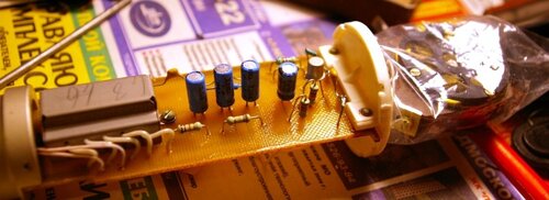

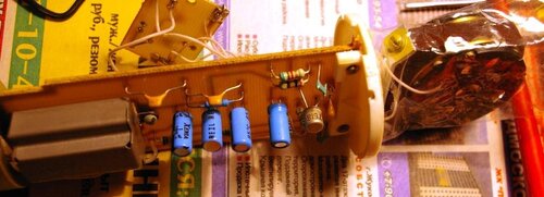

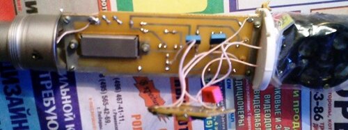

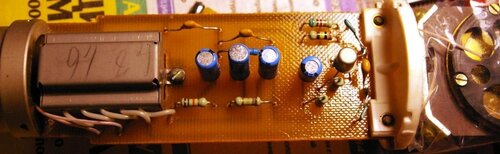

После 10 лет использования сподобился наконец заглянуть вовнутрь. Керамические конденсаторы расстроили :( (может и в схеме есть смысл что-то подправить?). Полевик 7Б18

Если качество записи с него устраивает, то ничего переделывать и не нужно.
Re: Октава МК-319А, вид изнутри (Фото), модернизация?
« Ответ #2 : Февраля 26, 2009, 08:26:53 pm »
В принципе неплохо работает, но некоторая "шероховатость" в звуке присутствует. Поэтому как минимум поменяю маленькую желтую керамику на пленку Wima и Epcos и зашунтирую пленкой проходные электролиты. Может и в схеме что-нибудь подправить можно :) ?

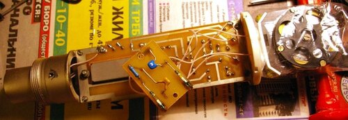

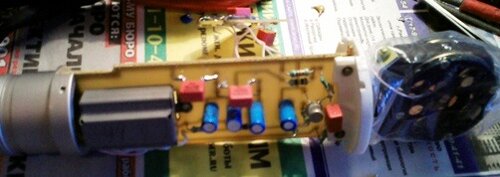

Поменял керамику на пленку WIMA,  электролиты в звуковой цепи зашунтировал пленкой Еpcos 0.1 мкф.
Посмотреть на Яндекс.Фотках
Микрофон стал внимательнее к мелким деталям, звук стал более ярким (теперь нет желания воткнуть после преда эквалайзер), на громких местах исчезла неприятная жесткость. В общем результат радует.
