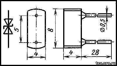

Помогите товарищи!
Разбираюсь со схемой, попутно развожу платку, и тут запутался. Дело в том что на схеме нарисован обычный стабилитрон, а по маркировке он двуханодный. вот и не знаю, то ли ошиблись, то ли такой символ тоже допустим. Какой стороной его поставить то в таком случае, выходит любой?
Заранее спасибо  ;)

Для двуханодного полярность не важна. Для обычного полярность на схеме указана правильно. Отечественные КСххх - пережиток прошлого, нынче проще купить китайский 6V2 или ближайший аналог.

А зачем же тогда там применен двуханодный стабилитрон, если можно использовать обычный?  ::)
Или это типа лепили из того что было?
Да просто там нужен на 6.2в, а так получилось, что они двуханодные. Раньше же ставили то, что было под рукой ;)
