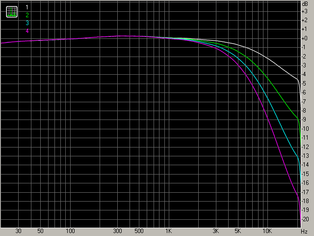

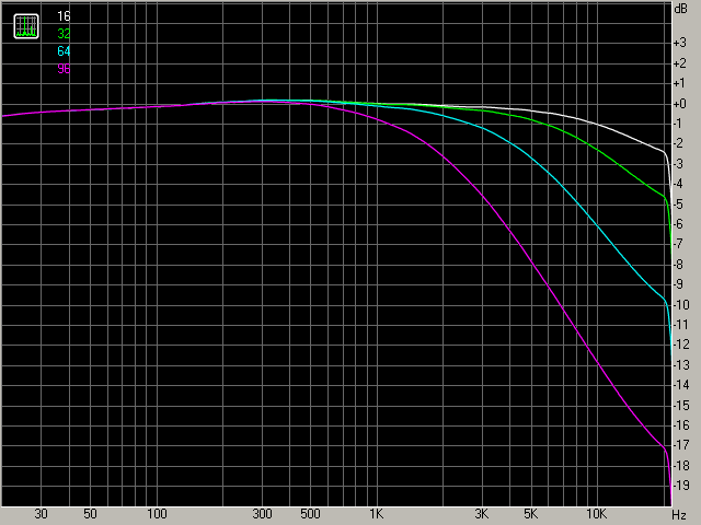

Эксперимент с фильтрацией (1-го порядка) на AL3201.
Формула:
y(n) = y(n-1) * (1 - k) + x(n) * k;
y - выход, x - вход, (n) - текущее значение, (n-1) - предыдущий отсчет, К - коэффициент 0..1, определяющий частоту среза. Fсреза = Fдискр * k.
1 фильтр - 2 команды AL3201.
Разная частота среза
Разное количество фильтров (последовательно от 1 до 4) для увеличения крутизны фильтра
Не, так нормально крутизну не увеличить, ибо только далеко справа там будет действительно n*6 дБ/октаву. Завтра псевдокод от биквадратного фильтра брошу, там можно заметно лучше получить спад.

ну такую фильтрацию разве в фидбэк дилея встраивать,
А туда и надо.
но думаю гораздо лучше сделать фильтрацию в аналоге
Неужели Вы думаете, что живой RC-фильтр чем-то отличается от софтового LPF с таким же количеством полюсов?
