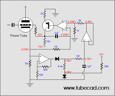

Не так давно попадалась схема автоподстройки - с катодного резистора 1 Ом усилитель на ОУ с ФНЧ, потом дифференциальный усилитель, который сравнивает полученное напряжение с образцовым, на выходе управляющий элемент (обычный биполярник), который регулирует смещение. Думаю, можно ещё проще реализовать, обойтись без ОУ при желании.

А вот, нашёл... Что-то типа этого:
Тут подробная статья:
http://www.tubecad.com/2005/May/blog0046.htm

Давно была такая идея у меня. С помощью ОУ можно без проблем выставлять смещение 6П14П и подобным, где напряжение смещения меньше чем питающее ОУ. Если же это другие лампы, ЕЛ34 или 6Л6, то придется еще один транзистор лепить, для увеличения выходной напруги.

Интересно, но непонятно чем устанавливаеться ток покоя. И все равно это длековато от моей задумки.

@ KMG
Ваще интересно. Но блин сильно наворочено и я по англицки не шарю. Но думаю принцип там тот который у меня в мыслях.
