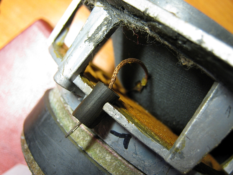

Короче говоря, постоянная проблема - переламываются провода на светодиоде. Пробовал разные, но результат один - неделя игры и проводок отрывается.
Попробую гибкий шлейф присобачить, не очень надеюсь - излом около пайки возникает в основном, т.е. как бы дело не в самом проводе. Но может быть гибкий шлейф не так будет нагружать слабое место...
Пробовал изменить радиус изгиба провода за счет изоляции разной - без толку, все равно движение провода останавливается в месте пайки, соответственно, усталость материала накапливается именно там - в месте спайки.
Понятно, что проблемка "железная" и решается, но пока не понятно как.
ЗЫ GTLab 4ever!
Re: Хочу сделать Wah Wah. Посоветуйте схему
« Ответ #291 : Мая 04, 2016, 04:04:56 pm »
Если с гибкостью самогО провода всё в порядке, то обламывание в месте пайки может указывать на недостаточную его длину.
Я применял провод во фторопластовой изоляции МГТФ. Выбирать тип (разновидность) с максимальным кол-вом жил - по памяти, бывает до 30. Обоим проводам придаётся форма пружины достаточного диаметра, скажем, 10 мм и достаточной длины. Такая конструкция неубиваема.
« Последнее редактирование: Мая 08, 2016, 01:16:37 pm от olegfx »
« Ответ #292 : Мая 04, 2016, 08:35:28 pm »
- а как же работают тоководы на диффузорах мощных НЧ динамиков?  ;)
« Ответ #293 : Мая 04, 2016, 10:20:04 pm »
@ OlegFX
Попробую. Вообще меня только осенило, что провода у меня хоть и разные, но из одной гирлянды, которую я на работе прикарманил (ну, вытащил из мусора, но не суть, все равно считай прикарманил). А провода сами укладывали в году 85-м. Т.е. с тех пор, да и при работе, могли окислиться проводки и все такое.
Не пожлоблюсь, куплю новые, прокомментирую со временем как работает.
@ KSG
А там проводок просто? Там же вибрации - будь здоров, это не ногой махать. Я тут уже SLI кабелек (от видеокарты) собрался раскурочить под гибкую жилу. Но, видимо, не буду спешить пока.
« Последнее редактирование: Мая 04, 2016, 10:38:29 pm от Bananas »

« Ответ #296 : Мая 05, 2016, 07:31:10 am »
@ new_man, вот именно это я и имел в виду.  :)
