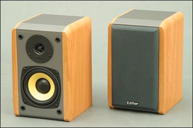

В общем дело такое - досталась мне, считай с помойки, колонка Edinger R1000
http://www.3dnews.ru/documents/7475/r1000-1.jpg
http://wancomputers.com.ar/img/p/607-2702-thickbox.jpg
Усь на TDA7269 - фсьо...
Вот я и подумал, а не превратить ли мне ее в чисто-комбик? По плану - выкинуть пищалку, отверстие заглушить, а усилитель поставить другой. Да, питающий транс в колонке - 20Вт 2х12в. Я - чайник-паяльник, если дадут готовую для пайки схему - спаяю. Дадут методику настройки - настрою. Могу проверить какой-либо из предложенных выше вариантов :)
