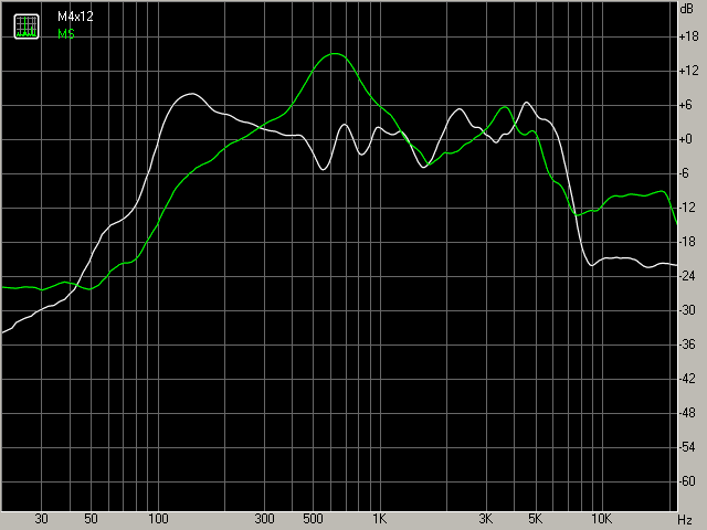

Вот для примера 4х12 и динамик 0.5W
Очень сомнительно что НЧ резонанс удастся сдвинуть вниз в 4 раза
Угу. В свободном поле?
