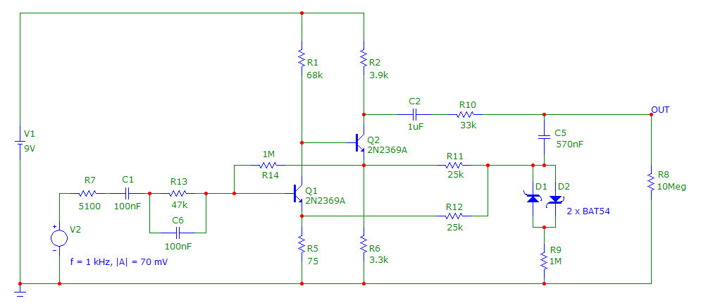

Решил для интереса просимулировать схему в микрокапе, поскольку вариации почти всех резиков огромные, решил за основу взять схемку из журнала, которую приводил cool9 в 35-м посте (чтоб было от чего оттолкнуться), а затем "доработал" её до обсуждаемой сохранив основные номиналы - они как раз примерно соответствуют средним значениям диапазонов регулировки... Родная схема работала вполне как ей и полагается, а вот результат работы модифицированной схемы выглядит странно - выходной сигнал значительно меньше входного (около нескольких милливольт), если убрать диоды Шоттки ситуация улучшается, но все равно он остается меньше входного и почти не искажается (визуально) даже при сигнале в сотни милливольт, при анализе искажений дает только несколько процентов 2-й гармоники и все... Схема и файл симулятора:

Транзисторы можно поставить и другие, например, пробовал BC109C (которые примерно аналоги наших КТ342В, использованных в родной схеме), можно поставить какие-нибудь другие Шоттки, но где-то с тем же успехом... Тут уж не до виолончели, интересно как оно вообще работало??? Видимо, типовые номиналы сопротивлений для такой схемы не применимы - надо искать нестандартные сочетания параметров. Да и моделей германиевых диодов и транзисторов в МС нет, посмотрел на форумах - чаще всего это обсуждают примочкостроители паяющие фуззфейс, но так и не понял можно ли доверять самопальным моделям или нет, или SPICE-симуляторы вообще физически ориентированы только на кремний. Наверное, причина резкого падения усиления обоих каскадов в убранных (по сравнению со обычными фузовыми схемами) кондерах из эмиттеров, ну и в соединении эмиттера Q2 с базой Q1 через мегаомный резик, в итоге приставка вообще ничего не примачивает (судя по симуляции), да и звучит едва слышно. Ох, чувствую у меня где-то ошибка закралась...

@ rubin
Выкини R11 и R12; Зашунтируй R6 электролитом - усиление возрастёт и появятся искажения. Если мало - закороти R9.

Разумеется так и будет, если все это убрать опять получится исходная схема, все заработает (оно то собственно и работало), но тут то смысл был как раз в том, чтоб попытаться просимулировать схему предложенную DDD, но в чисто кремниевом варианте... Вот оно в оригинале (то что я брал за основу, до модификации):

И с чего бы на выходе быть сигналу?
С коллектора и эмиттера Q2 снимаются в противофазе почти одинаковые сигналы и суммируются на выход через почти равные резисторы. Ессно сигнала на выходе не будет.

R11 и R12 - это же один переменник, регулировка которого сильно влияете на поведение схемы, меняя характер обратной связи от отрицательной до положительной. Выкидывать его типа неправильно.
Для начала надо бы коротнуть R9.
Да, и еще нужно поиграться с резистором R1 в сторону его увеличения вплоть до 1 МОм.
Ну и, ессно, проверить режимы схемы по постоянке, чтобы убедиться, что триоды находятся в активном режиме или на грани активного режиама. При такой проверке схема должна усиливать сигналы от 5-10 мВ и выше.
Далее, можно параллельно R6 подключить цепочку из последовательно соединенных резистора 1 кОм и конденсатора 20 мкФ.

Да, но ведь по-идее мы предполагаем, что схема из поста №1 должна быть работоспособна, в том виде в котором она есть, без исключения/добавления радиоэлементов. Есть, конечно, отклонение - мы меняем второй транзистор с Ge на Si, соответственно порог открывания/закрывания будет ниже, ну и некоторые другие его параметры несколько иные, но так ли это критично в данном случае?..
Проверил влияние R9 (R8), проверил влияние R1 (R2+1MOhmVR) из ряда 200k/500k/1000k, подключал/отключал RC-цепочку 1/20 в этиттер - прямо завидное постоянство... около 5,5 мВ на выходе при подключенных шоттках и 85 мВ на выходе при отключенных. И это при входном сигнале поднятом аж до 500 мВ.

Не очень разбираюсь в транзисторной схемотехнике, но подозреваю, что собака порылась где-то в районе R14 (R3), возможно, это 100% ООС, по сути превращающая оба каскада в некий составной повторитель, не более того. А поскольку через него еще и организовано смещение рабочей точки первого транзистора по постоянному току, то выкинуть его не получается - усилитель просто превращается в выпрямитель... В "нормальной" схеме смещение базы обычно сделано несколько иначе - или со своего же коллектора через резик (например, в той что из ВПРЛ он 220к), или прямиком с шины питания тоже через резик.

Всё это по большому счёту есть пристройка на фундамент ФуззФэйса - двухкаскадного усилителя с переусилением. Оптимальный режим с предсказуемым звуком у него получается при балансировке напряжения на коллекторе 2-го транзистора в районе половины питания. Если сдвинуть рабочую точку вверх, звук получается помягче, если вниз - пожёстче. Если загнать рабочую точку за пределы оптимальных (либо близко к "0", либо близко к "+VB"), то звук станет запирающимся, пердящим (миль пардон!), но и на такой тоже есть свои любители.
Если на выходе повесить на массу диодную пару, то её проводимость начнёт превалировать и выходной сигнал существенно уменьшится, но значительно возрастёт сустейн.
