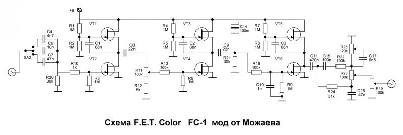

Как в чём? Хочу поделиться опытом. Нарисовать схемы, записать демки, услышать критику.

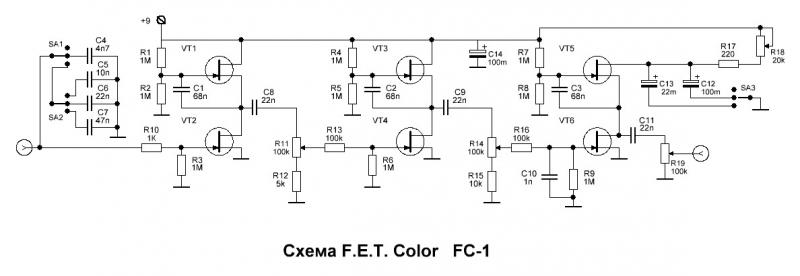

« Ответ #10 : Марта 24, 2017, 08:55:02 am »
Схемы без навесухи

Re: Мод FC-1 Ерасова
« Ответ #11 : Марта 24, 2017, 10:01:10 am »
ИМХО изюминка оригинала, именно во второй ручке drive, которая в компании с R18 позволяет накручивать  варианты  окончательной формы  выходного сигнала, т.е. разнобразить  звук.
Мегафееричный мод, это ВSIAB с фиксированно забустенным  гейном  :(

@ Можаев
Честно говоря, не вижу ни одного вашего решения, способного хоть как-то улучшить схему оригинала. Скорее наоборот. Появился дополнительный входной конденсатор на пути прохождения сигнала, хотя исходный фильтр ту же функцию и выполнял, и темброблок теперь не буферизирован.

« Ответ #13 : Марта 24, 2017, 11:24:44 am »
Схема на R18, сколько я её не крутил, оказалась вредоносной для этой примочки.
Входной фильтр в исходнике и у меня играют совершенно противоположные роли. Если изначально он давил ВЧ в сигнале, то у меня он давит НЧ, совершенно не нужные в последующей обработке.

« Ответ #14 : Марта 24, 2017, 12:17:25 pm »
Не знаю как оно на слух в реале, с реальным инструментом, но чисто по схемотехнике оба варианта "мимо кассы", имхо.
Входной магазин конденсаторов - это нечто! Что в первом случае, что во втором. 4,7нф параллельно гитаре - это ахтунг, про 47нф я вообще молчу - такое даже с басухой не прокатит, по сути это равносильно скручиванию рег. тона на максимум (против часовой).
Во втором варианте: номинал R20 вообще "доставил"! Не знаю, может это всё для активной гитары актуально, но с классическими пассивными датчиками будет лажа.
Остальные моды в корне меняют изначальную идеологию схемы, тут конечно на вкус и цвет. Качалка на выходе - хорошо, если использовать сабж в качестве примочки перед гитарным входом лампового усилителя.

Ligeti
  • Сообщений: 891
« Ответ #17 : Марта 24, 2017, 12:36:53 pm »
@ Можаев
Упс, виноват. Только сути дела это не меняет, поскольку в искажалке я бы в первую очередь избавился бы от ВЧ составляющей. Правда в исходном варианте половина емкостей реально дичь какая-то (в положении 4,7н и 10н срез по минус 3дБ - 33,8 и 15,9кГц соответственно). Что касается вырезки НЧ - у вас после первого каскада для данной конфигурации срежется 69Гц, при изменении разделительного С8 на 10н - 152Гц. А вообще, лучший конденсатор это его отсутствие, тут и так емкостей порядком, ставить еще в самое начало сигнальной цепи - неуместно на мой взгляд... Хотя кто его знает, мб в реале оно действительно зазвучит :)

Ligeti
  • Сообщений: 891
« Ответ #18 : Марта 24, 2017, 12:38:35 pm »
@ Denn
+100500, хотя с активом мб и прокатит :)
