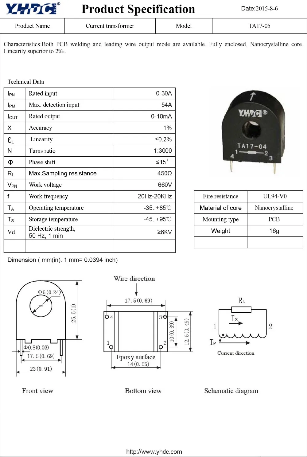

Тему про трансформаторы ТОКА здесь уже поднимали довольно давно в привязке к мало-витковым звукоснимателям, но как-то она не пошла по ряду причин.
На днях наткнулся в НЕТе на довольно интересные образчики сабжа, подходящие по смыслу, габаритам и коэффициенту трансформации (который можно выбрать из предлагаемого производителями ряда).
Чем они привлекательны:
1) Сам звукосниматель можно сделать совсем плоским, и под него не понадобится копать нишу в корпусе гитары, что само по себе уже +++. Сам же транс при габаритах 23х25мм легко размещается в штатном углублении под регуляторы.
2) Еще куча интересных опций.
Цена таких трансиков порядка 1,5-2 долл., и в продаже их как грязи, в отличие от звуковых маломощных трансов.
В ссылке показан такой транс с 3000 витков вторичной обмотки. В продаже есть и с другим кол-вом витков вторички, так что коэфф-т трансформации можно подбирать не только числом витков первички, но и по вторичке.
https://ru.aliexpress.com/item/Ta17-05-30A-10ma-1-1000/32473316591.html?spm=a2g0v.10010108.1000015.2.cbf66846c3Aq9w&s=p

« Ответ #9 : Июня 25, 2018, 02:46:29 pm »
Это отчего же?
Даных мало, но из скупого даташита тем не менее можно кое-что вытащить.
Max. detection input - 54А. Исходя из размеров этого тр-ра рассеивать в каждой обмотке более 1-1,5Вт  чревато банальным перегревом. Сопротивление первички, следовательно, д.б. не более 1,5/54^2 = 0,0005 Ома. :o
Индуктивность. Падение напряжения на первичке трансформатора тока по определению д.б. небольшим. Положим, пусть даже 1В (на вторичке при этом будет все 3000). Декларируется рабочая частота до 20кГц. При токе 54А индуктивное сопротивление получается 1В/54А = 0,0185 Ома, а индуктивность первички 0,0185/2/ПИ/20000 = 0,15 микрогенри...
Грубо говоря, для работы с таким трансформатором нужен датчик с сопротивлением и индуктивностью не выше, а лучше ниже... По-моему даже один виток шиной на стандартном каркасе для звучка даст индуктивность в несколько раз больше. Сам виток (грубо 20 см) для получения не более 0,0005 Ом д.б. намотан шиной с сечением не менее 7 квадратов.

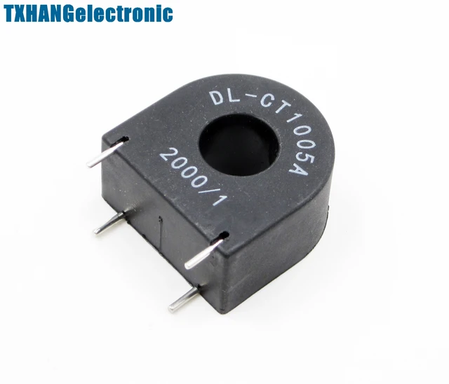

« Ответ #14 : Июня 26, 2018, 10:17:24 am »
Заказал себе пару трансиков по $0.75, всего $1.5 с доставкой.
По описаниям, вторичка на 1000 витков.
Интересно, что параллельно вторичке припаян резистор 200 Ом, как полагается - его видно на фотках.
Информация в ссылке ниже:
https://ru.aliexpress.com/item/5A-AC-Micro-Precision/32885098085.html?spm=a2g0v.10010108.1000015.6.6a357aa5L1CKU5&s=p

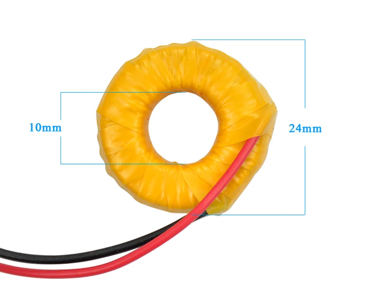

« Ответ #15 : Июня 26, 2018, 10:45:31 am »
Вот тоже интересный вариант (см. ссылку). По смыслу вроде как 1250 витков провода, размеры невелики.
https://ru.aliexpress.com/store/product/NEW-5pcs-0-40A-coil-current-transformer/1756394_32327529905.html
« Последнее редактирование: Июня 26, 2018, 12:02:37 pm от DDD »

« Ответ #16 : Июня 27, 2018, 12:55:06 am »
@ DDD
Предлагаю отбросить эмоции, и всё же разобраться. Каюсь, я неправильно интерпретировал старт-пост (и не я один). Посчитав, что это измерительный трансформатор с двумя обмотками, я просто прозевал, что это обычный проходной…соответственно, мои прикидки по R акт и L несуществующей в нём первички не к месту.
Итак, если я правильно понимаю, ты хочешь намотать поверх некую обмотку-«первичку» (грубо несколько десятков витков), подключать к ней маловитковый ЗС, а с существующей обмотки снимать сигнал. Если так - принципиальных противопоказаний нет. Разве что индуктивность рассеяния в таком исполнении (первичка поверх вторички) может преподнести неприятный сюрприз.

Re: И опять трансформаторы ТОКА
« Ответ #18 : Июня 27, 2018, 12:43:28 pm »
DOD, добрый день!
Ссылка не открывается.
