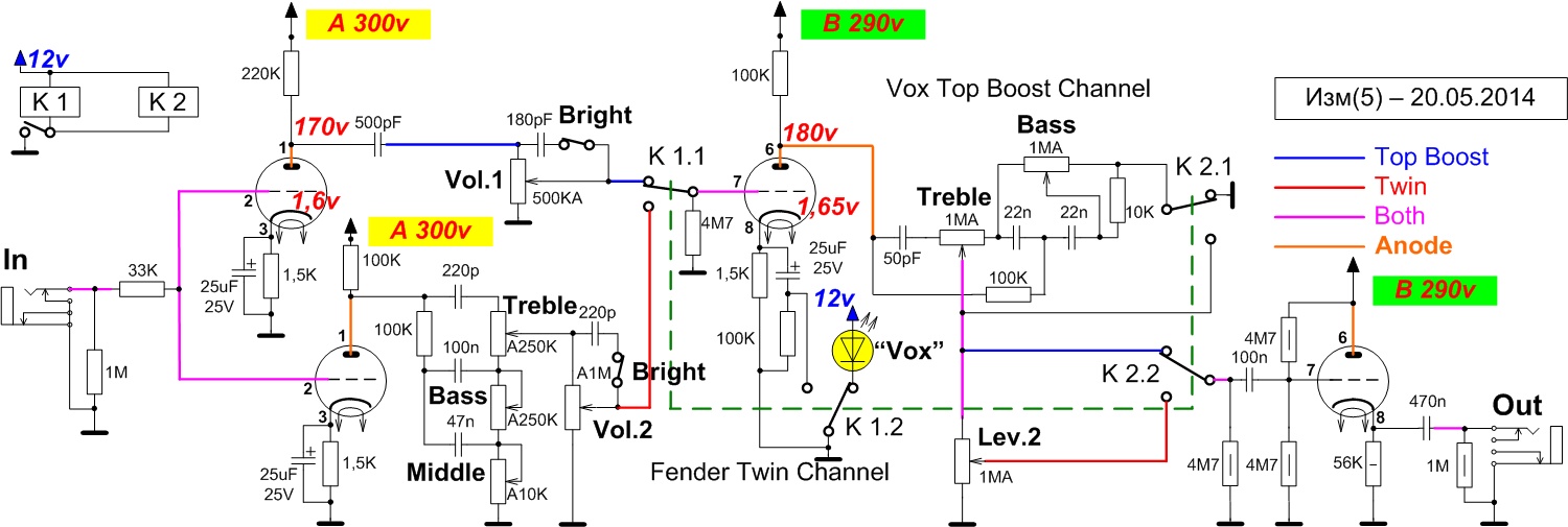

@ Denn
По поводу конденсатора в катоде второго каскада Top Boost - в топку! Ибо с ним вылезает йад(который хорош для дж-дж) и пропадает певучесть. Видимо придется все-таки коммутировать. Надо что-то типа 4DPT, а лучше 5, чтобы с индикацией. Реле что-ли городить...  :-/
Коммутацию конденсатора можно как в SRT-2 сделать, с доп сопротивлением 100K?
Re: Vox Top Boost+Fender Twin Preamp
« Ответ #41 : Апреля 30, 2014, 12:55:07 am »
Ну, тут дело вкуса, разумеется. Я бы не совсем убирал конденсатор, а чуть-чуть ;) Тобишь R3 взять равным катодному резистору или около того (подобрать на слух).
По поводу 4PDT. Коммутировать катодную ёмкость запросто можно полевиком (BS170), причём от ветки индикации. А вообще, конечно лучше применить реле, чтобы топологически контакты были разнесены.

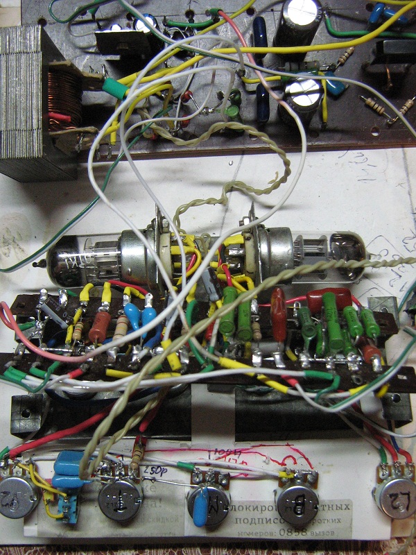

Забабахал реле, нашлось место для индикатора.
Блок питания добавлено 12v для питания реле.
Лейка с реле:
Гравицапа в сборе:

@ Maestro
Из "эстетических" соображений предложу использовать равномерное распределение релейной нагрузки, а именно - не одновременное включение К1 и К2, а их переключение (с соответствующей "инверсией" контактных групп НЗ-реле), т.о. с точки зрения питальника коммутации нагрузка будет постоянная.
PS ещё "хинт" (С): выравнивающий резистор (который "*") в коммутации катодного лита лучше взять на порядок меньшего номинала, т.к. лит - это не плёнка, у него может быть достаточно большая утечка, что приведёт к заметным щелчкам.
И потенциометры в ТБ фендера логарифмические, а не линейные ;)

Как оказалось, выходной регулятор громкости на канале Top Boost говнякает всю картину. После его удаления Top Boost запел во всей красе, даже на небольшой громкости. С  регулятором до некоторого уровня было подобие клина, и только ближе к максимальной громкости получалось что-то интересное. По сему Level 1 также отправляется в топку.

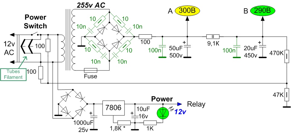

Подъём накала сделан неправильно: "подъёмник" шунтируется диодами моста выпрямителя коммутации.
Вообще говоря, нельзя запитывать коммутацию от первички, т.к. шины питания релюх будут "прыгать" относительно сигнальной земли с частотой 100 Гц.
Либо выпрямлять накал и делать единый общий (накала, релюх и сигнала), либо делать накал переменкой с подъёмом, но отказываться от релейной коммутации. Иначе с перевёртышем никак :(
П.С. Резистор номиналом 1,8к в земляном проводе КРЕНки мягко говоря стрёмный. Если очень хочется получить именно 6,3в, то лучше вместо резистора поставить германиевый диод в прямом включении.

Может это дикий вопрос, но все-таки.. Можно ли запитать реле от делителя с анодного? Ток они, вроде, небольшой потребляют.
« Последнее редактирование: Июня 03, 2014, 11:03:47 pm от Maestro »
« Ответ #48 : Июня 04, 2014, 11:15:39 am »
Если силовик позволит, то конечно можно. Но это будет адовый колхоз.
Для прикидки возьмём распространённое 12-вольтовое сигнальное реле TRS, у него ток срабатывания 12,5 мА. Для запитки от анодки (для примера - 300 Вольт) понадобится включение через резистор сопротивлением 24 ком и мощностью 5 Вт, причём этот резистор будет дико разогреваться и скорее всего потребуется принудительное охлаждение. И это только лишь при запитке одного реле! Для 4-х релюх понадобится силовик от 30..50 ваттного усилка, приличный радиатор и пара кулеров :)

Всем привет! Каюсь, немного отвлекся, "попилил":
По теме: В схеме ниже вместо диода Д9 можно любой поставить?
<...> вместо резистора поставить германиевый диод в прямом включении.
Германиевый это критично?
В закромах нашел n4007,4148, PH c5v1, КД 105Г.
« Последнее редактирование: Июня 15, 2014, 09:46:24 pm от Maestro »
« Ответ #55 : Июня 15, 2014, 09:39:10 pm »
Нет, те, что из закромов - не подойдут. В схеме применён Д9 из-за малого падения на нём - требуемые 0,3в. А у перечисленных будет 0,5..0,8в, соответственно на накал пойдёт не 6.3в, а 6,5..6,8в.

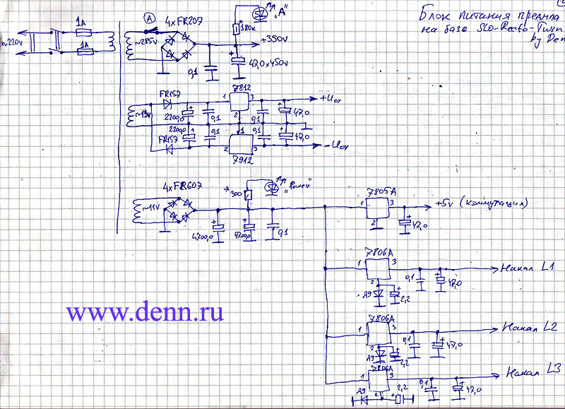

Сделал накал без дури, поправил косяк в анодке, собрал в корпус.
