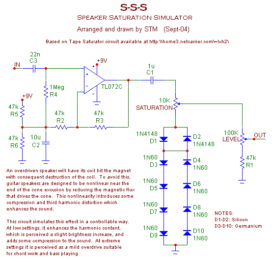

А вот так работает диодный сатуратор по схеме
http://milas.spb.ru/~kmg/files/schematics/Speaker_Saturation_Simulator.gif
1) входной уровень 300 мВ, на выходе чистый синус:
https://yadi.sk/i/u2xhXzuEdV5Y5Q
2) входной уровень 1 В, на выходе лёгкая компрессия:
https://yadi.sk/i/6dgyx5EoL4E_dg
3) входной уровень 3 В, на выходе явная компрессия:
https://yadi.sk/i/-eWlHcCTZlHIpw

« Ответ #86 : Апреля 06, 2020, 09:10:51 pm »
не воспринимайте пожалуйста за иждивенчество моё отношение к флуду как к флуду.
А выглядит именно так. Во вторых- это "Основная тематическая ветка форума" и в ней предполагается общение "по делу", флуд несколько в другой ветке.
Вы же не можете не знать, что в сети много и откровенных схем-фейков и торжества чьей-то оголтелой субъективности в описании схем, примочек, концепций.
Вот эта схема
Как и эта
Неоднократно собиралась, в том числе и мной в Микрооконечнике для игры в линию для имитации насыщения динамика (выход катушки из магнитного зазора).
В этой ветке обычно не предлагают к сборке непроверенные схемы (только если изначально не предлагают "обсуждение идеи").

KSG, тогда и вырисовывается вариант не только "околозвукового барахла".
Коль есть море возможностей для нюансов. И это интересно)
Если добавить "искусственную асимметрию" (может набросаете примерный вариант?)  и сделать оптимальную регулировку сатурации в зависимости от уровня сигнала, то вот и будет вполне приемлемый эффект.
(хотя не удивлюсь, что всё нужное вполне даёт то (схемы), что уже представлено. Но возможно по уровням сигнала не достаточно проработано)
Вот тут вроде бы даётся расклад по всем режимам , включая режимы уровня сигнала - http://guitar-fx-layouts.42897.x6.nabble.com/STM-Speaker-Saturation-Simulator-SMD-TH-hybrid-td31324.html
В конце статьи.

(Возвращаясь к диодному варианту. И 2-м основным схемам.)
Общий смысл понятен, но со вчерашнего дня я думаю, что возможно важнО более искусное использование этих диодов и соответственно режимов.
(не факт  что я услышу это в слепом прослушивании))
И обе схемы с , как уже сейчас мне кажется, средней вариабельностью включения и режимов диодов. Больше-меньше.
А вот на этой схеме вроде как всё поинтереснее?
Я отношусь к этой схеме ней как к средней, диодной части тех, предыдущих Где на место двух диодов можно включить  6-10 диодов (или  6-7)
