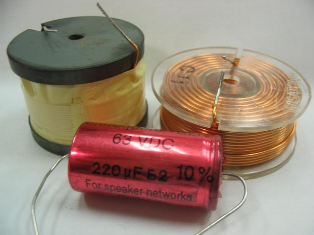

« Ответ #168 : Февраля 19, 2016, 12:25:43 pm »
Ближе всего - это конструирование импульсных источников питания.
Основная работа катушки НЧ контура - частота резонанса дина 120-150 Гц.
PS Proks, обрати внимание, что использованная мной катушка имеет разомкнутый сердечник.

Re: Аттенюаторы (статьи, схемы, симуляция...)
« Ответ #169 : Февраля 19, 2016, 12:35:34 pm »
@ KMG
Я на это обратил внимание, но не найду где купить такой сердечник, или можно обойтись стержневым поставив боковые ограничители из текстолита или другого диэлектрика?
« Ответ #172 : Февраля 19, 2016, 02:30:46 pm »
Сердечник на трансформаторном железе так же должен быть незамкунтый? Как и у дросселей в питании сделать тонкую прокладку в месте стягивания частей сердечника?
Champ Princeton mod, Chadwick 20W, 1х12 (1912-V30)
« Ответ #173 : Февраля 19, 2016, 02:46:37 pm »
Подмагничивания (постоянки) здесь нет, зазор уменьшит вероятность насыщения при пиковых токах но уменьшит добротность, в общем нужно экспериментировать.
« Ответ #174 : Февраля 19, 2016, 02:52:50 pm »
ИМхо, зазор обязателен, иначе постоянства индуктивности не достичь, катушка будет вносить специфические искажения.
