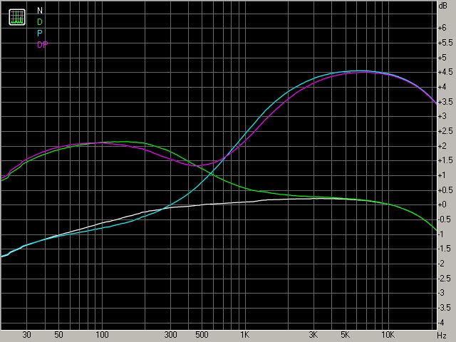

Jimmy Page, презенс изменяет глубину оос только на ВЧ (выше частоты среза), на остальных частотах она остается неизменной.
А частота среза какая? (порядок) 15-20кГц?
Вот регулировки presence и depth (оконечник нагружен на балластник)
