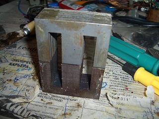

присоветуйте, из чего сделать этот дроссель на 10мгн? да чтобы он еще и в 1 U влез.

Я бы попробовал два "Ш" встык.
Увеличится длинна намотки и если я правильно понимаю это сразу даст выигрыш по двум пунктам:
1) Магнитная индукция обратнопропорциональна длинне намотки
2) Выигрыш по внешнему диаметру катушки, так как в слой влезет в 2 раза больше витков.
Или разрезать металлический тор. Что бы избавиться от КЗ пластин можно попытаться протравить торцы разреза кислотой. Помоему при изготовлении ПЛ, ШЛ так и делают.
« Последнее редактирование: Апреля 27, 2017, 11:13:06 am от kote »
Re: Аттенюаторы (статьи, схемы, симуляция...)
« Ответ #287 : Апреля 27, 2017, 10:44:40 am »
совсем варварский вариант
еще эти же подковы можно склеить через прокладку, получится разрезанный тор
« Последнее редактирование: Апреля 27, 2017, 10:46:45 am от thrash »
Если работает значит рабочий вариант :)

Если в 1U рек надо впихнуть тогда кажется остается вариант на I-пластинах.

А как расчитать сечение этой железяки? Провод имеется 1,2 и с него кажется катушка в 10мгн даже на железке будет внушительной.
Опять же, если из ПЛ делать тор, какой зазор нужен? Бумага?
« Последнее редактирование: Апреля 27, 2017, 11:37:58 am от thrash »

Я мотал пробные 10витков на половинке ПЛ от силовика (с небольшой проницаемастью). Для 20мГн по расчёту получилось 200 с небольшим витков. Для 10ти это будет примерно 140. С замкнутым ПЛ кольцом по виткам получилось в два раза меньше. В два слоя по всей длинне половинки ПЛ думаю уложишься легко.
Я думаю что даже технологического зазора будет с головой. В конце концов там нет постоянки.
« Последнее редактирование: Апреля 27, 2017, 11:50:23 am от kote »

Нашел у себя небольшую  пл железку, смотал через бумажку, намотал 10 витков получилось примерно 0,12мгн.
Сколько примерно нужно для 10мгн?

На бублике мотаю. Вопрос в том что лежит катушка от советской колонки промаркированная. Написано  1мГн. Я ее использую как референсную. Ну и прибор показывает примерно правду.

Я его собрал как тор (зазором бумажка) и мотаю как тор, одной проволокой. Намотал целый слой по кругу.
