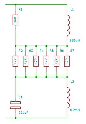

После прочитанного думаю изменить схему вот так: http://imgur.com/w6G9MPL
1.Адекватно ли я внес в схему фильтры?
2.Пойдут ли в качестве индуктивностей и электролита вот эти компоненты (заказывать за 50 у.е. и ждать месяц не хочется)? http://www.rcscomponents.kiev.ua/product/200uF%20220VAC%2050x120mm%20KLS10-CD60.html
http://www.rcscomponents.kiev.ua/product/B82617-F2302-M1.html

« Ответ #44 : Ноября 21, 2015, 10:08:08 pm »
Кондер нормально, а вот с индуктивностью проблемы будут.
Во первых, 100 Вт/8 Ом это уже 3.5 А. во вторых, на НЧ резонансе (ради которого и стоит параллельный контур) ток катушки где-то раза в 2-3 (в зависимости от добротности НЧ контура) выше чем ток, который "течет" из усилителя.
Хоть он и реактивный, но насыщать сердечник будет влет.

Не-не-не!)) Не 100Ватт/8Ом, а 40Ватт/8Ом (т.е. 2,2 Ампера, и то я не планирую кочегарить усь больше половины, не памиталу оконечник грузить же)) А это вообще ватт 15 где-то будет, или 1,3 Ампера). В ветке по той схеме, на которую Jimmy Page давал ссылку (спасибо ему огромное еще раз) люди 100 Ваттный усилитель до максимума пускали через катушки 5-амперные, и все было ок... С точки зрения теории мне сложно судить, я так и не осилил всю физику вопроса. :-/

Проблема не только в "криминале" (перегрев катушки), но и в том, что при увеличении мощности начинает "проседать" пик НЧ резонанса. То есть падает качество собственно эмуляции импеданса каба.

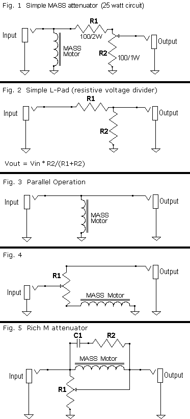

жентельмены, если уж охота делать эмуляцию нагрузки динамиком - почему бы не сделать нагрузку настоящим динамиком?
http://www.tedweber.com/mass-motor-50w
http://www.tedweber.com/mass-motor-100w

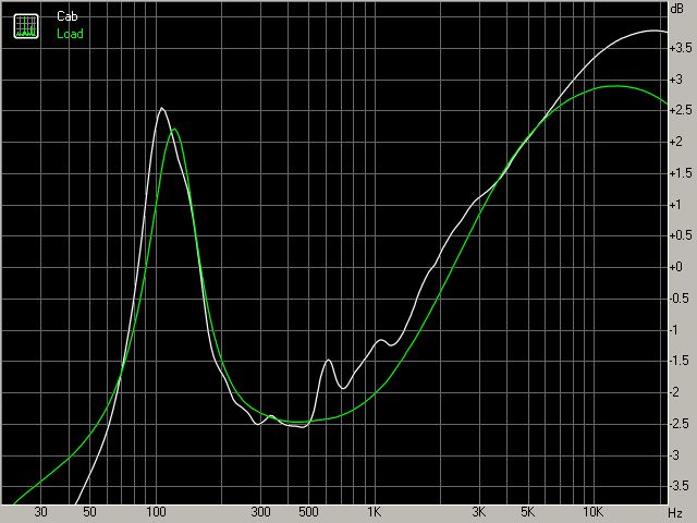

Попробуй засунуть в симулятор эти схемки.
Сравни АЧХ усилителя работающего на кабинет и потом посмотри на АЧХ в точках соединения усилитель-аттенюатор и аттенюатор-кабинет.

Спаибо,но мотор от Вебера не рассматривал, во-первых потому что он выйдет на порядок дороже всего моего атенюатора, а это уже "каша из топора", а во-вторых, в той ветке, откуда взята цепь реактивной нагрузки, эти моторы критиковали (пишут, что фактически это стилизованный аналог высокочастотной катушки из этой схемы, поэтому атенюаторы вебера не воспроизводят 110-гц резонансный пик кабинета 4х12"... Не мне судить, но по совокупности - скорее "нет" ... И по поводу катушки - там я так понимаю сердечник влияет на добротность пика (у ВЧ катушки вобще нет сердечника, и подъем по ВЧ размазан, а у НЧ катушки это важно - чел накрутил на торе с расчетным числом мГн миллиметровым проводом, и она сразу не пошла, а у той,что пошла - какой-то "супер-Q" дизайн на основе Н-сердечника... Темный лес и злые волки :)

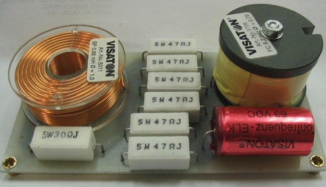

..так какая же катушка "потянет" 50% мощности от 40-ка Ватт оконечника? Какие у нее должны быть спеки помимо индуктивности 10мГн?
15-20 Вт смело тянет этот комплект
0.68 MH (638.84 руб, 6.78 € на сайте производителя)
8.2 MH (1 086.15 руб, 14.23 € на сайте производителя)
220/63 (248.78 руб, 3.56 € на сайте производителя)
Итого ~ 2000р только катушки+кондер (24.5 €)
