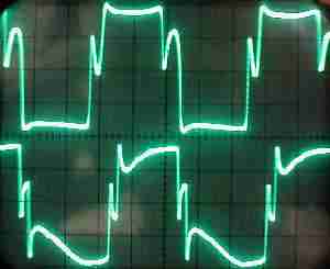

В ссылке хорошая статья про ламповые гитарные усилители, даны реальные фотки осциллограмм и почти (почти) раскрыт секрет разницы между хорошо звучащим гитарным ламповым усилителем и "зудящим" ламповым усилителем (оба усилителя сделаны по одной схеме).
*** Для примера фото: верхняя осциллограмма - фото на динамике "хорошего" усилителя, нижняя - фото "зудящего аппарата.
http://www.paulamps.com/18watterbuzz.html

В ответе #6 картинки-то разные: на нижней фронты покруче, и на полках, действительно, острые выбросы.
Похоже, у "нижнего" задраны ВЧ и (или) усиление значительно повыше (?).
