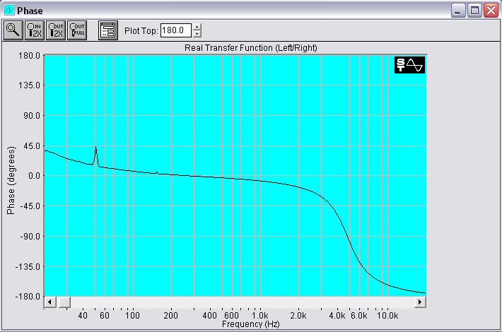

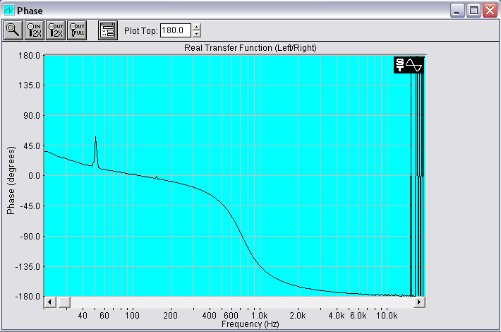

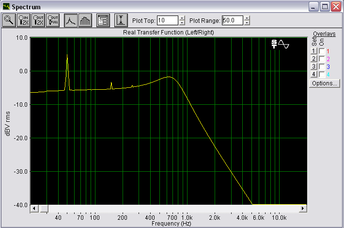

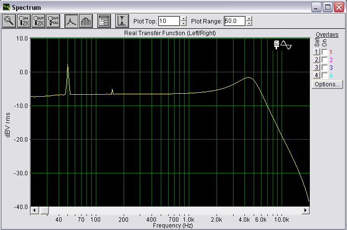

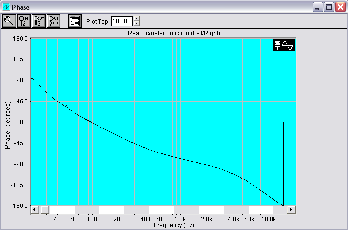

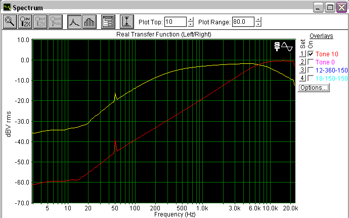

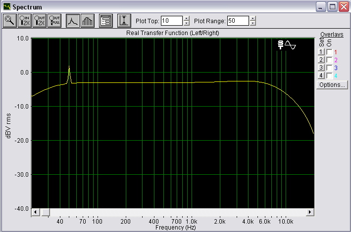

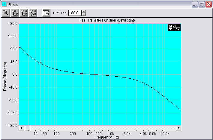

По-хорошему, ачх надо снимать на синус-свипе, а потом результат интегрировать... А как у тебя - очень ненаглядные измерения, ибо если не интегрировать, то линия от 0 гц до резонанса должна быть прямой, а у тебя изгибается.
Вот мои давнишние измерения. Тут все понятно и наглядно.
EMG-S Tone 0, Mag
EMG-S Tone 0, Phase
EMG-S Tone 10, Mag
EMG-S Tone 10, Phase
Strat Single Tone 0, Mag
Strat Single Tone 0, Phase
Strat Single Tone 10, Mag
Strat Single Tone 10, Phase
При этом, вот картинка, показывающая результаты сырых измерений. Кто-нибудь узнает в желтой линии первую картинку? Я - нет.
А по твоим измерениям мне лично ничего не понятно. Ибо они не совпадают ни с первой картинкой (как понятно нам и должно быть после интегрирования), ни со второй (как не понятно нам, но должно быть при возбуждении датчика электромагнитным способом).
