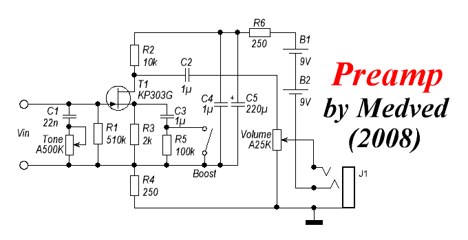

У меня седня нордическое-ностальгическое настроение и я, пожалуй, нарисую тебе схемку хорошего онбоард преампа. Подожди полчасика. Только он будет от 18в. От 9в сильно не рекомендую питать онбоард усилители. Получишь каку.

Держи. Тебя порадует, обещаю. Как подавлением фона, так и хорошим звуком с практически неотличимым от пассива функционалом ;) Настройка понятна. Подбираешь истоковый резистор, чтобы на стоке было около 10в. В этой схеме реализован принцип разделения земель и сделана виртуальная земля для звучков, поэтому все экраны садишь на землю, что на джеке, а сигнальную разводишь отдельно. В обычном режиме будет чистый звук, ничего грузиться не должно. В режиме буст- мягкий подгруз с частоткой аля трупскример.

Спасибо, попробую.
Но интересно, чем он поможет мне в решении проблемы с пиками на ВЧ?
[size=9] Кто спер мою подпись? [/size]
Медведь, забыл параллельно R1 включить "имитатор емкости кабеля" - конденсатор.
Он может быть примерно от 100пф до 2-3нф и подбирается на слух по личным предпочтениям.
Еще одна фишка, которая позволит полностью воспроизводить поведение пассива - регулятор добротности. R1 нужно заменить потенциометром, движок которого пустить на землю через резистор с номиналом, равным нижней границе регулировок "входного сопротивления усилителя".

Медведь не забыл, медведь не нарисовал :D Если быть до конца последовательным, то нагрузка должна быть 470к//1мег~330к и параллельно ему кондерчик в 220пф (3м неплохого кабеля). Но это уже дело вкуса, не более. Работа датчика от этого сильно не изменится. Хотя я бы поставил.
Кстати, если не нравится 18в можно попробовать от 9в. Истоковый 1.5-2кОм, стоковый 3-5 кОм, в зависимости от транзистора. На стоке неплохо бы около 5.5-6в сделать. В принципе, в обычном режиме, к.у. даже до двух не должен дотянуть, поэтому ограничивать ничего не будет. Наверное 8-)

А насколько нужна развязка земель?
Кстати, если с этим не заморачиваться, то R2, С2 и фильтр питания можно вынести в примочку/преамп и тогда батарейка в гитаре не нужна (этакий вариант фантомного питания).
Еще раз - между точкой соединения R2, С2, которые находятся в преампе, и стоком полевика(в гитаре) и проходит гитарный кабель, по которому идет и питание, и сигнал. Регулятор громкости, правда , придется перенести на вход каскада...Зато нет батарейки, садящейся всегда не вовремя. :)

Разделение земель вещь полезная и легко реализуемая в данном случае, так что не вижу смысла оным пренебрегать. Хотя, хорошо разведенная пассивная гитара так же почти не реагирует на прикосновения к струнам. Верхний резистор, кстати, не то что бы лишний, но не совсем обязательный) Вынести питание из гитары- значит привязать себя к примочке. И да, в ламповый аппарат тоже батарейку встраивать будем?
Долго сдерживался, даже схемку нарисовал симпатичную, но все-таки не могу удержаться от вопроса к топикстартеру. Нафига?!? Нафига активировать сш2 и сш4? :o
