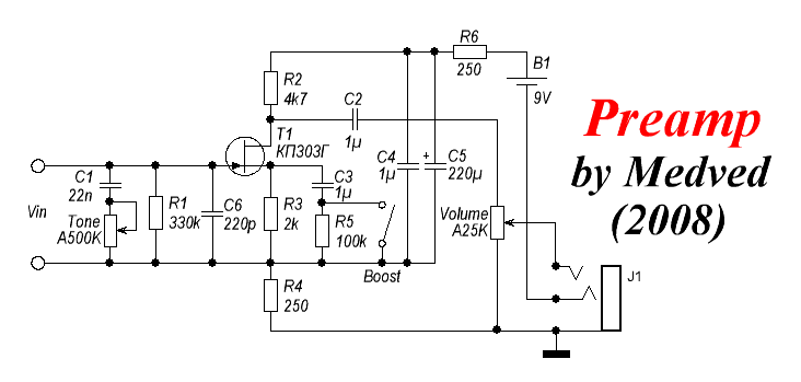

Вот более "дружелюбный" вариант:
Леня, ты правильные слова говоришь, но забываешь про одну простую вещь. Хорошей гитаре с хорошими датчикам нужен только хороший провод и хороший усилитель за спиной. Все. Хорошо распаянная гитара с хорошими датчиками не фонит, не пенится и не пригорает, оставаясь полностью пассивной.
Поэтому, считаю, что актив нужен только тем, кто четко представляет зачем он ему нужен. Либо это реальная необходимость играть в линию/ через длинный кабель, либо нравится звук конкретной схемы в конкретном режиме.

Набросал минифак на тему...
http://diyfactory.ru/forum/index.php?showtopic=481

Если "выхлоп" слабенький, то он не введет преамп в ограничение и тот будет выступать только как нормализатор. Если же выхлоп большой, то вон я и перенес регулятор уровня на вход.
Но китайской пассивке с проводом средней паршивости буфер лишним не будет, правильно?
Правильно.
Попробуй и реши, что для тебя лучше. В принципе, для этого даже не нужно гитару разбирать - можно сделать "мыша" - преамп в коробочке с коротким шнуром и со стандартным выходным гнездом. Опять же, при желании, можно сделать и байпасс.
Да вот и хочу попробовать, но так не хочется все внутренности раскурочивать - перепаивал, старался, плоды это дело принесло, жалко портить ) Так что идея с внешним - стоит попробовать, спасибо за совет! Только чистота эксперимента теряется - много лишнего в тракте до буфера появляется...
А как с громкостью быть? Ставить до буфера?

...идея с внешним - стоит попробовать, спасибо за совет! Только чистота эксперимента теряется - много лишнего в тракте до буфера появляется...
Отнюдь. Фактически все до полевика - это схема пассивной гитары (за исключением регулятора добротности). Кусочек кабеля до коробочки заменит С6 или дополнит его емкость. И вот этот же кусочек кабеля и один лишний разъем только и будут нарушать чистоту эксперимента. Если будет принято решение о встраивании преампа в гитару, то можно ожидать только исключения их влияния - устранить переходные сопротивления разъема полезно однозначно, а влияние емкости кабеля легко исправляется тем же С6.
Громкость по-любому в этом случае будет до буфера. Попробуй и так и так - и оставь то, что лучше/удобнее.
