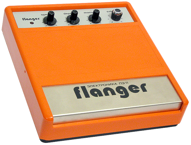

Собственно, вчера мне подарили сабж... девайс клевый, пусть он и не самый идеальный вариант фленджа, все равно скоро должен приехать ибанезовский FL-9, для меня это скорее память о олдовом саунде брестских команд времен моего еще бессознательного детства.
На данный момент я даже не знаю, работает ли он...
Первоцель - попробовать завести сей агрегат. Для этого мне нужно перепаять его с DIN-5 на самые стандартные гнезда под джеки...
Пацаны, помогите плиз разобраться че куда там отпаять/припаять!!!
фото нутра
И вопрос следующий, если уж заработает, как безопасно замутить питание от БП? Ибо дико влом париться на батарейках, а просто к клеммам паять выход на БП безо всякой защиты от перенапряга и переполюсовки страшно...

Во, парочка фот как выглядит девайс снаружи и как внутри, с обратной стороны луны  ;)
Морда флэнжа
Обратная сторона платы

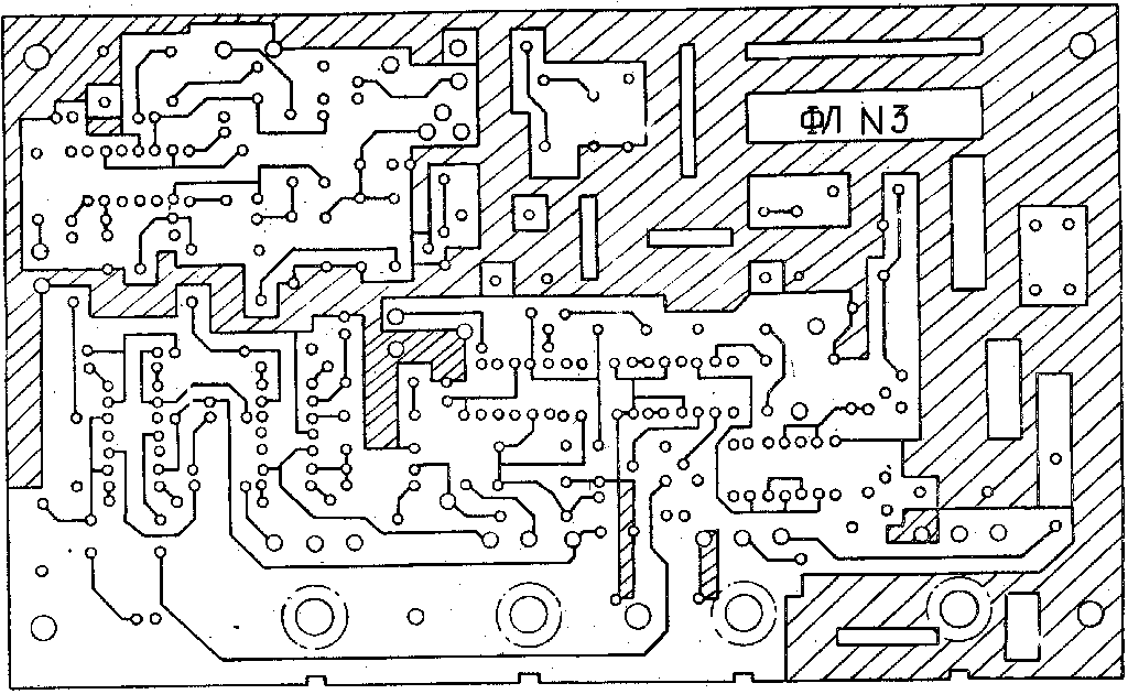

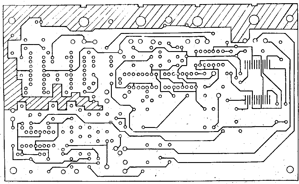

@ Психанутый_Дэйви
Вот спасибо за фото обратной стороны, преогромное!
..."Dark Side Of The Moon" (Pink Floyd 1973 г.) такая же культовая вещь как и этот "Электроника ПЭ-11"  :)
Re: Флэнжер Электроника ПЭ-11 - пару вопросов
« Ответ #14 : Июня 30, 2011, 04:13:18 pm »
@ Психанутый_Дэйви
Эти эскизы с твоими фото не совпадают, ...несколько иная разводка.

@ Психанутый_Дэйви
Х.з. как я понял, эти экскизы отсканены из руководства пользователя. Ну и возможно агрегаты разных годов... мало ли чего там поменялось

Гнезда у меня такие, а-ля нойтрики, только не нойтрики:
Гнездо для питания у меня типа как на боссовских педалях, прямоугольная такая хреновина... че-то я тут в Бресте не могу найти гнезда, которые круглые, и изнутри корпуса гайкой закручиваются, на дофига бутике тусуютя )
Как-то так...
Кстати, после замены электролитов педаль частично завелась, есть какое-то "вращение фазы", но непонятное какое-то, флэнжистое, но ручки управления слабо что меняют, кроме скорости и глубины. И не работает вкл/выкл как таковой, и со стороны индикации. Педаль как бы все время включена.
В общем, как получится выкроить свободное время днем, постараюсь встретиться с premiermike, я думаю, что этот человек куда быстрее разберется со всеми проблемами педали, благо в ней нет ни грамма смд, и все вполне заменяемо  :)
