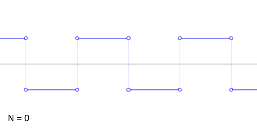

считать спектр не просто качественной характеристикой, но и имеющей количественное описание составляющих его частот, и, ессно, не в терминах "шквал" или "существенное количество"
О количественных показателях можно судить, например вот так:
25 высших гармоник основной частоты уже весьма точно составляют практически меандр, надо ещё точнее?
Спектр меандра 1КГц:
Повторюсь, всё это относится к меандру, как примеру максимально глубокого ограничения.
Просто как иллюстрация к высказыванию:
...камень сыпит гармоники тоннами, в отличии от лампы...
Получить практически меандр от лампы не просто, а очень просто. Достаточное число каскадов с соответствующим усилением и вуаля.  ::)
