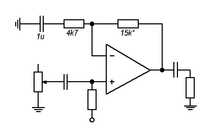

Прочитав посты OlegFX и ВОВЧИК Z собрал вот такой вариант, только еще не опробывал с потенциометром последовательно с диодами. Шумит приемлимо, звук добротный. Не хватает громкости, как грелка не потянет...
Ну а какая проблема добавить три элемента и решить этот вопрос? Вот так, например:
