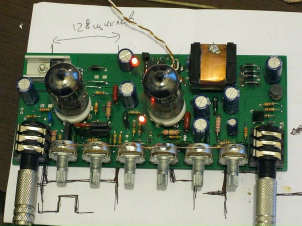

Немного  сложнее  будет  сделать  DC-DC преобразователь  c 12 Вольт до 300 (350) Вольт для анода.
Ну например:
Вот он там за лампой между верхним светодиодом и трансформатором живет.
Тут, правда, чуть извращеннее - затворы транзисторов качает не специализированная микросхема, а микроконтроллер в восьминогом корпусе - исключительно для того, чтобы подать анодное через 30 секунд после подачи питания - задержка для прогрева катодов. А пока греются катоды - помигать светодиодом питания, чтобы не возникало вопросов, почему звука нет ;)

Кстати да, я тоже думал применить PIC для питания, но пока это в загашнике...  ;)
Я использовал импульсный преобразователь для настольных люминесцентных ламп и attiny, но смутное представление как работает транзистор и вообще непонимание как работает флайбэк к результатам не привели :). Но это для анодного больше, а не для накала годится.

Для Rst7:  Канэшна, можно и микроконтроллер применить как суррогат драйвера, но здесь нужно быть ОЧЧЕННЬ осторожным, поскольку чем токовей  мосфеты ( а это, как Вы понимаете,  минимизация потерь), тем больше  ёмкость затвор-исток, а рабочая  частота  источника  обычно выбирается не меньше 100 кГц, поэтому  пиковый  ток в режиме  включения транзистора может достигать...  А самый примитивный драйвер ценой $ 0,6 ГАРАНТИРУЕТ пиковый ток 0, 5А. Поэтому я выбираю серийный  драйвер, который  специально разработан  для  работы на  затвор с большой ёмкостью. Так надёжней, и мне  спокойнее. А феррит у Вас очень похож на  EFD25 EPCOS ( материал N87). Если так, то ОДОБРЯМС.  Правда , вынужден Вас  слегка покритиковать- применяемые Вами  ДЕШЁВЫЕ электролитические конденсаторы SAMHWA для  импульсных  источников  абсолютно не подходят. На выходе  выпрямителя  +300 Вольт должен стоять плёночный EPCOS 1 mkF/400 Вольт. Поставьте и почувствуйте  разницу. Дальше, после  резстора  вместо  SAMHWA лучше  поставить EPCOS, PANASONIC или  в крайнем  случае HITANO.  Удачи!
Вот сколько драйвер даст - столько и достигнет. Для требуемых мне мощностей, выбранной частоты преобразования, ключей IRLL014, 50...80мА тока, обеспечиваемые ножкой ATTiny13, вполне достаточно для адекватного (в динамике) управления транзисторами - без лишних выбросов и прочего. Так что быстрый драйвер - не всегда от всех бед панацея. Ну и ставить многодесяткоамперные транзисторы в преобразователь на 5Вт - излишество. Так что отпадает нужда в специализированном драйвере.
