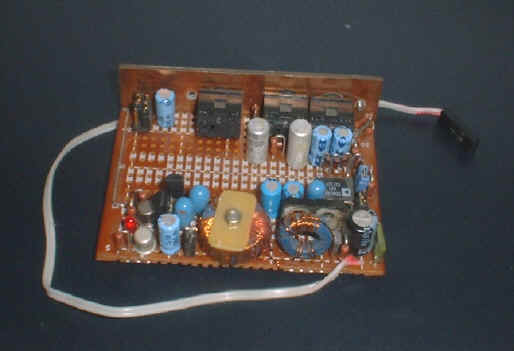

« Ответ #29 : Июля 02, 2012, 11:19:08 pm »
Так что не надо про показания приборов, теорию, возможные идеальные варианты, тем более, что их не будет. БЖТ или МЖТ прощают новичку огрехи, а ИИП - нет! ...в этом существенная разница.
Прежде всего не надо сводить проблему к порочности ИИП на примере неудачных реализаций.
Надо говорить: ИИП при правильной реализации не влияет на звук.
Пример:
Это вообще то вещь более чувствительная к любым видам помех, чем гитарный аппарат - это микрофонный усилитель топового класса.
Если у кого то не получается с ИИП - то виноват не ИИП, а кривые руки или прямые извилины. И только...

« Ответ #32 : Июля 03, 2012, 11:09:49 am »
......задолбал.
Ой ты, гой еси, Ператронушко!
Ну сколько можно эту плату пиплу демонстрировать? Да герой, герой.
Там ещё, помнится, приписка была, де, усилитель-то, вы, тёмные, худо-бедно повторите, но о повторе ИИП не может быть и речи, убогие. Посему автор решил не снизойти, и даже, тупо принципиалку не засветить. НЕ ДО-РО-СЛИ.
Странно, что симулятор не всплыл, как фундамент. Я даже поражён.   ::)
