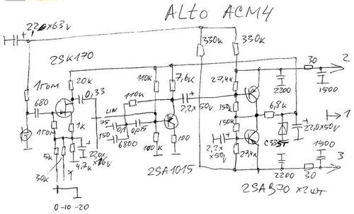

Очень нужна схема переделки микрофона alto acm4!

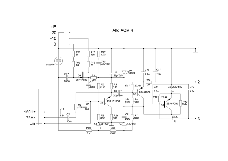

« Ответ #4 : Октября 09, 2013, 11:36:37 pm »
Верхняя схема правильная.
Нижняя была снята мной с микрофона, но там закралась ошибка монтажа производителя- был неправильно впаян один из выходных БТ.
wereh, а почему именно переделка схемы интересует? Думаю, что тут надо начать с капсюля.
« Последнее редактирование: Октября 09, 2013, 11:39:41 pm от Sonic »
Re: Мод микрофона ALTO acm4
« Ответ #5 : Октября 10, 2013, 01:29:04 am »
Нет. Изначально схема отвратительная. Двайвер псевдобалансный крив и ужасен. Повторитель на биполяре - ещё хуже. Питание поляризации капсюля тоже весьма под вопросом.
