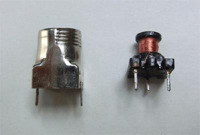

Остроумное решение здесь напрочь перечёркивается кошмарным, огромным ферритовым сердечником...
Re: Терменвоксы. Схем много, а в чём разница?
« Ответ #141 : Ноября 07, 2014, 07:07:34 am »
Отнюдь ;)
Конструкция сего ферритового элемента прекрасна!
Внутри миниатюрный ферритовый "тюречёк", а принятый Вами за сердечник, это крышка, колпачёк, накручивающийся на катушку , которая на тюречке.
Примерно такой, как пластиковая пробка на  бутылке от газировки, только меньше, из феррита, и с риской под отвёртку на кумполе.
Очень толковая конструкция. Тут и миниатюрность и регулировка и экран.

Вы мне рассказываете! Тот самый огромный кумпол со шлицом под отвёртку есть не что иное, как совокупная часть всего ферритового сердечника. Видели, как устроены броневые сердечники? Катушка внутри сжатых чашек, а настройка производится ввёртыванием винтового сердечника; здесь же одна чашка с катушкой неподвижна, а вторая, перемещаясь вверх-вниз, играет роль подстроечника. Я такого добра в своё время повидал немало и честно скажу: ресурс вращения этого подстроечника - пара-тройка проходов максимум. Затем он начинает шататься, крошиться, болтаться при перевороте (да-да, если имеете дело с измерительной техникой, все эти чудеса вылезают со всей своей очевидной неприглядностью; если же исходить из расплывчатого критерия "так вроде оно работает?" можно плюхаться с ним бесконечно) и потом уже его решительно невозможно настроить на нужную частоту и заставить его эту частоту фиксировать. Вот так на самом деле обстоит практика "прекрасной конструкции"...
Это Вы про исключение говорите (как об общем) . А на самом деле, обычно без винтового сердечника.
И где же это Вы увидели эту неподвижную чашку-то?  ;)
Может показалось?
Может таки тут другой вариант? Не две получашки, а одна?   ;)
- скажите пожалуйста, дружище, сколько радиотрактов радиоприёмников или радиостанций Вы настроили в своей жизни и приходилось ли Вам вообще иметь дело с такой техникой, изобилующей самыми разнообразными подстроечными катушками, чтобы делать такие оптимистичные обобщения? Заранее извиняюсь за бестактность.
« Ответ #149 : Ноября 08, 2014, 08:50:55 am »
Почти не приходилось, и что? :)
Зато я встречал много броневых сердечников без подстроечного сердечника, а с подстроечным встречал крайне редко.
« Ответ #150 : Ноября 08, 2014, 09:44:35 am »
Не стоит свой так или иначе ограниченный опыт возводить в абсолют...
ХИНТ: сердечники без подстройки предназначены исключительно для импульсных устройств - они обладают замкнутой магнитной системой и делаются из ферритов с очень высокой магнитной проницаемостью с высоким коэффициентом прямоугольности и высокой индукцией насыщения.
А чем выше проницаемость и чем более замкнута магнитная система, тем менее стабильны параметры индуктивности.
Потому такие сердечники не применимы для эталонных генераторов, а для музыкальных инструментов требования к стабильности первичны и важней всего остального.
Есть так же класс магнитных изделий с разомкнутой магнитной цепью и без подстройки - такие сердечники используются исключительно в фильтрующих системах, где требования к стабильности на порядки ниже, чем в задающих генераторах.
В высокостабильных генераторах нижней части радиодиапазона используются только сердечники с низкопроницаемым и высокостабильным материалом и в большинстве случаев обеспечивают подстройку индуктивности/частоты...

Вы , почему-то,  увидели  миниатюрнейший ферритовый сердечник  - кошмарным и огромным
Так? Так.
Факт.
(но я не назвал это поносом, заметьте:-))
Когда я Вас поправил, Вы начали переводить стрелки на то, что у него плохая, ненадёжная  резьба. Из огромно-кошмарного он вдруг превратился в ненадёжный....
Видимо Вас сильно задела эта поправка. И Вы начали нервничать?
Хорошо-хорошо. :)
Этот ферритовый сердечник и кошмарный и огромный. Пусть так. Только не нервничайте пожалуйста .

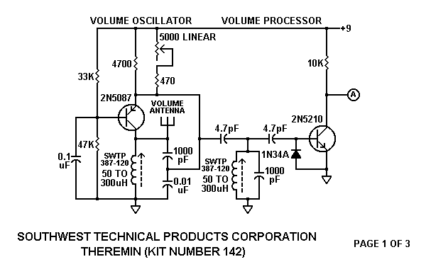

« Ответ #158 : Ноября 13, 2014, 05:43:01 am »
Помогите пожалуйста понять данные катушек, по этой картинке..
SWTP это витки? И остальное как расшифровать?
SWTP 387-120
50 TO  300 UH
Вся схема тут - http://www.theremin.us/145/145.html

« Ответ #159 : Ноября 13, 2014, 01:13:13 pm »
Подстроечная катушка с пределами 50...300 микроГенри. Остальное неясно. Придётся экспериментировать.
