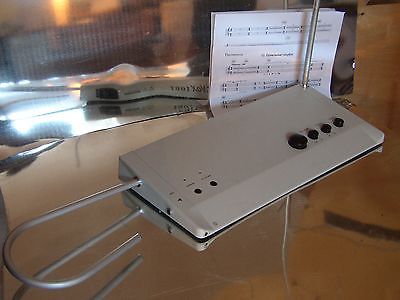

И тд и тп......Самый лучший на сегодня терменвокс, это вроде как t-Vox Tour .
На нём Кавина играет.
Но мне кажется очень хорошим и Moog - Etherwave Pro
На нем играет молодая , но талантливейшая немка Carolina Eyck

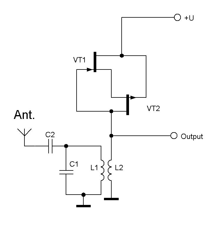

И вроде как они допытались, что генераторы этого терменвокса сделаны на лямда диоде.
Типа вот такого наверное:
Вот как они выглядят в натуре:
(какое простое и умное решение "привлечь" транзисторы в одну температурную среду! :D)
