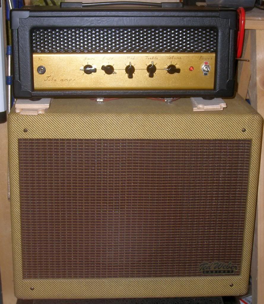

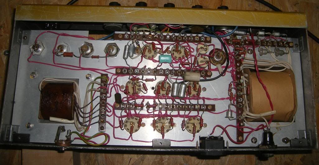

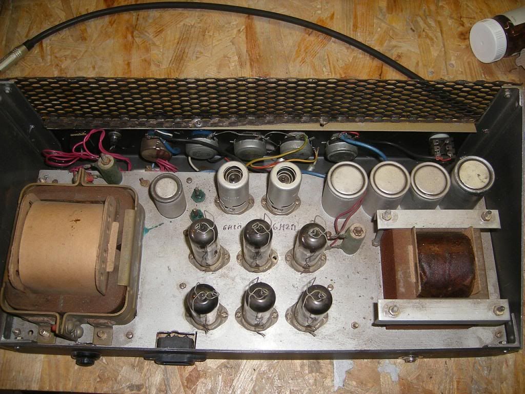

Прибрал тут недорого мастеровую гитарную голову. По словам продавца - сие чудо, по просьбе, изготовил профессионал, который занимался сценным оборудованием (ну порталы там всякие и т.п.) - но лампами не занимался. Изделие интересно тем, что три пары 6п14п с фиксированным (?) смещением. Голова рабочая, ревёт так, что уши заложило на долго, но хочется её довести до ума. Сначала фотки.
Общий вид:
Усилительная часть:
Потенциометры, смещение (?) темброблок:
Блок питания:

Скорее всего это не нужно, такие трансы "впритык" по индукции никогда не делали. А вот "разболтаться" от времени сердечник транса мог запросто. "Стрекочет", кстати обычно не первичка, а вторичка вкупе с выпрямителем. Снаббер на неё можно повесить, а ещё лучше последовательно обеим выводам вторички  до выпрямительных диодов включить два резистора по 10-20 Ом, мощностью не менее 2 Вт. Ещё можно начать всяките там ультрафаст диоды в выпрямитель ставить для уменьшения помех переключения, но это гомеопатия.
Не может быть, там 30 Вт, не больше
Три пары 6п14п с фиксированным смещением это 45 Ватт "неискажённой мощности" при правильном режиме и нормально рассчитаной нагрузке. Судя по габаритам выходного транса, это вполне вероятно.
Кстати, ещё вариант апгрейда - дроссель поставить перед вторыми сетками и всем остальным, как это принято.
И ещё - обязательно померяй режимы, а тот там наблюдаются MБМ вроде как на 160В в качестве разделительных. Звучат-то они хорошо, но напряжение.....

Нашёл время присесть к этому девайсу. Переделал обвязку двух триодов до фазоинвертора по фендеровской классике. Тот, кто копался прежде - видимо не понимал что должен регулировать гитарный гэйн (искажения) :). Был тупо потенциометр со входа гитары на землю посажен. В процессе потерял где-то обратную связь. Толи она уже была отключена до меня, толи я её где-то закопал :). Нужна ли она вообще?
Кстати, про приключения с потенциометрами. По слуху возникли подозрения. Начал мерить. Тот, что был вольюм, на один мегамом от теслы, оказался с интересной характеристикой. До 2/3 сопротивление возрастает, после - уменьшается. Получается, что макс громкость на 2/3 ручки :). СП-1 тот что подключен на гэйн, по надписям 1М, в крайнем положении коротил на землю, а макс было около 600к. Другие тоже не айс. После замены потенциометров, этот тридцатник обрёл тот неприятный драйв/кранч, который имеет одноламповые 6н2п преды. Некоторым нравится :). Но зато при высоких уровнях сигнала от преда - как заорало сие изделие. С легкостью переорало 50-ватник классик от пивей. Уже помещение сотряслось (использовал тот самый кабинет от пивей). Если в этом усилителе и в правду только 30 ватт, то не понимаю зачем нужно 50 и более. В целом доволен, звук - норма, детальность после модификации - нашлась. Буду скворечник делать и, надеюсь, в один клуб поработать пристроим. На зимовку так сказать.

Симпатичный "Ритм"
шести лампам не жарко в таком маленьком объёме?
Re: Апгрэйд мастеровой гитарной "башки"
« Ответ #19 : Ноября 02, 2013, 03:29:49 pm »
Жарко. Посмотрим что летом будет. Если начнёт чё-то плавится, буду думать. Пока, после пол часа игры - полёт нормальный.
