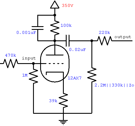

На сетки 6н1п после делителей поставь резисторы-антизвонники 50К-1М.
Среднюю точку накала преда пробовал на катод выходной лампы вешать?
За кучей этих длинных советов-ответов невозможно уследить все действия
@ kwlw
Который тут резистор антизвонник (номинал просто назовите)? Слышал этот жаргон, но не понимал который из резисторов тут "антизвон".

Тот, что 470К на рисунке
