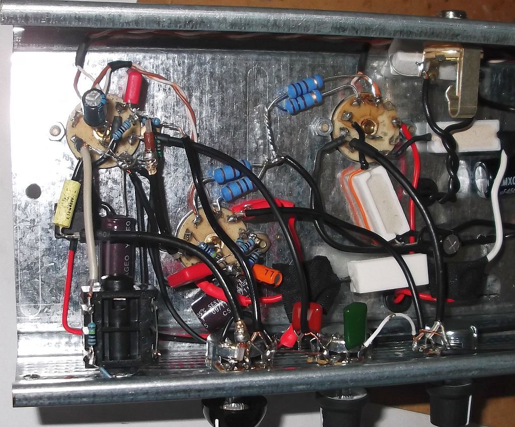

Не победил я тот возбуд. Пробовал многое, перепаивал провода наверное десяток раз, вешал кондеры, разводил по другому землю, всё запихнул в экранированный провод (который закончился как на зло). Фиг вам, помогло только тупое закорочение резистором 4.7к сетки V2.1 на землю. Вечером напишу больше, а теперь фотка монтажа с кондерами (100, 150, 470, 470), что дало очень тусклый и "мыльный" звук, а на свист не повлияло:
И финальная версия с вимой и нужно-ненужно экранированными сигнальными проводами:
Если кому нетрудно - прокоментируйте, что по вашему я тут сделал не так, и как надо было?
R4 и R11 лишние, т.к. в катодах нету ёмкостей, соответственно отсутствует эффект блокировочных искажений. А вот R7 и R15 и правда можно увеличить раза в 4.

  с такими номиналами резюков ты получил  "СВЧ"  усилитель

Я обычно ставлю выводные подстроечники на 50к в сетки и кручу уже когда усил готов. Потом заменяю постоянными резисторами накрученного номинала. Обычно номиналы этих резюков на хайгейне довольно сильно влияют на звук.

Смотрю, и не понимаю, что там с общим проводом творится? Непонятно. Зато куча экранированных проводов. Вообще-то экран, привязанный в "неправильном" месте может напротив, ухудшить ситуацию. И на втором слева переменнике...там что, перемычка с экрана на корпус пота?  :-?
Можно по конкретнее  :-?? В схеме ведь показанно 16 резисторов.
 смотри в классические схемы  там  "разделительные" резисторы на сотни килоом , которые сами по себе ВЧ не проводят не говоря уже о ФНЧ  резистор-ёмкость ЛАМПы ,вероятно поэтому к монтажу менее  требовательны.
  Но даже если  избавиться от вч генерации опять таки  усил будет  много вч пропускать  с гитарного сигнала , опять изза резисторов, звук от этого не улучшается.  Или у тебя  в этом задача :-?
    Для общего-нуля схемы надо бы использовать  проводник помассивней *   (чтобы не возникало падения напряжения изза токов  ),прямоугольную  пластинку из меди  или железа   например   , и к нему всё припаивать ............
* и вобще  "покруши"(нарежь)  банок на пластинки трубочки  их потом к чему угодно пришпандорить можно (картона , "палка", двп  и пр) ,  блестящие из под молока  [smiley=thumbup.gif]  ,   турреты нервно курят.............
с содержимым поосторожней в постсоветское часто добавляют масло можно и обосрасся :D
 ну и конечно  фильтруй  питание.....
