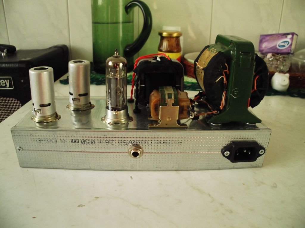

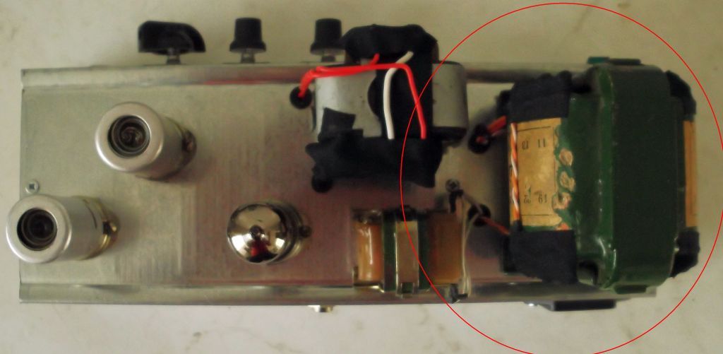

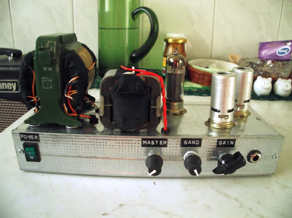

Хотели взглянуть как нам расположено всё - вот наш пациент на кухонном операционном столе (красным кругом обозначил предполагаемую зону ощутимого лучения ТАНа):

Трансформаторы расположены грамотно. Остаётся возможная повышенная индукция силовика, отсутствие экрана, грязь из сети и, собственно, гитара.

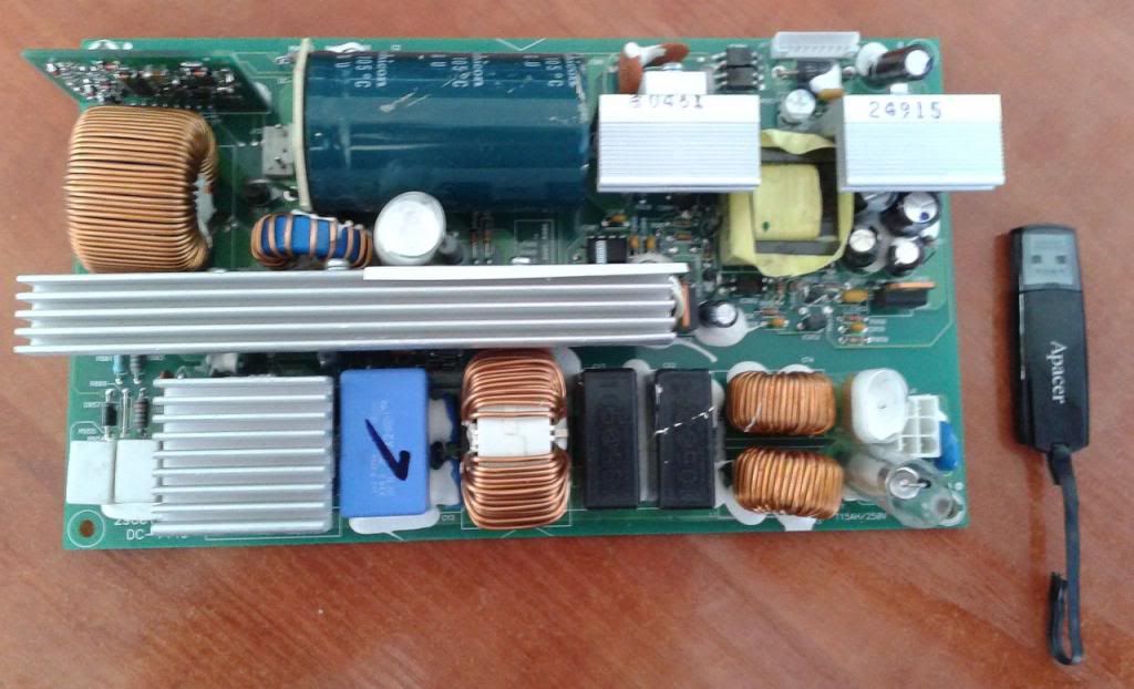

Ну дорогостоящее оборудование не проблема :). Пошёл к ребятам, получил пару плат именно от такой техники (какие то мощные ИБП от фирмы Делта, тоже в промышленном оборудовании стояли). Вот (флэшка для калибровки глаза/размера):
Если правильно понимаю весь низ платы - это и есть филтр. Но как бы в этом форуме проскакивали яростные дискуссии, что это фильтрует помехи от аппарата, чтоб не лезли в сеть а не на оборот. Этот фильтр в другую сторону будет работать (если детали эти использовать)? И ещё - как там с этой габаритностью? Если несложно опишите координатно которые из этих колечек кошерные (типа "левый верхний угол, второй слева").

Кхм. Это и хорошо и плохо. Хорошо тем, что я поставил такой на входной провод, т.е. для сигнального провода. Плохо - что будет нужно что-то по крупнее пробовать когда буду пробовать схему от zEROID :).

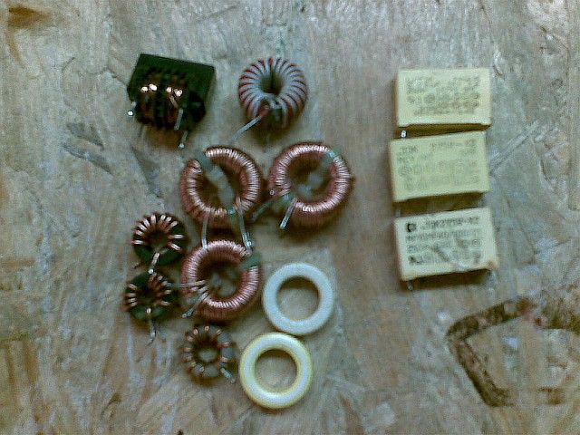

Понабрал я в мастерской уже выдранных этих колечек, помотал, померил. Посмотрел тырнет. Вот фотка мобильником (не получилась):
Есть вопросы:
1. Готовые причуды с хитрой намоткой имеют удобный конструктив, но у найденных индуктивность 30мГн и 70мГн. Можно ли таких использовать для части сеть-трансформатор? Или индуктивности многовато?
2. Ферритовые колечки с 10 витками - имеют индуктивность только около 0.1мГн. Если мотать до 2 мГн - не влезет.
3. Уже готовые колечки с бифилярной намоткой обмоточным проводом - может оно? Индуктивность 13-17мГн. Но на зелёном сердечнике (как понял порошковое железо)
4. Есть два удобных колечка - но по описанию, это тоже порошковое железо (жёлтое с белым) специального назначения с высокой проницаемостью (Мю 0 равен 75 - не знаю что это такое), как раз для ЭМФ. Если мотать самому - может вариант?

Порошковое железо не подходит, у него низкая начальная проницаемость, эти по 0,1 мГн - это видимо на железе, для больших токов, уже после преобразователя по шинам питания. Не подходят.
Вон тот прямоугольный, это вроде как синфазный дроссель подавления ЭМП на феррите, ...озвучь что написано на корпусе.
Их два, просто жёлтый найден позже, чем фото сделал. У чёрного провод около 0.1мм, индуктивность 70мГн, у жёлтого провод около 0.3мм, индуктивность ~30мГн.

Да проще не ломать голову, "кто есть ху", а перепробовать ВСЕ - проделать неутомительную лабораторную работу: собственный практический опыт, он ведь бесценен...  ;)
Я думаю так и поступлю - тот 30мГн дроссель брошу на первичку, 70мГн на анодку, а колечки - на накал. Смущает только то, что перебор с индуктивностью 10х. Но как понимаю, кроме лишнего тепла и падения напряжения - больше побочные эффекты никакие не угрожают  ::).
