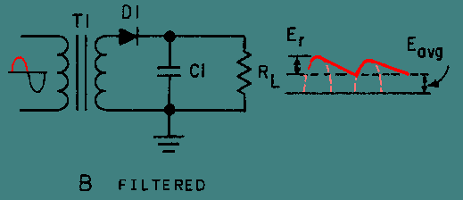

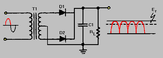

Как ставить - ваше дело, зависит от ваших решении как использовать обмотки. Если уж воображаете из себя конструктора - то изучайте матчасть, хотя бы буржуйские буквари полистайте, где всё доступно написано (в отличии от совковых учебников). Неужели посмотрев на такие картинки как ниже, не доходит "что за коммутация трансформатора"?
