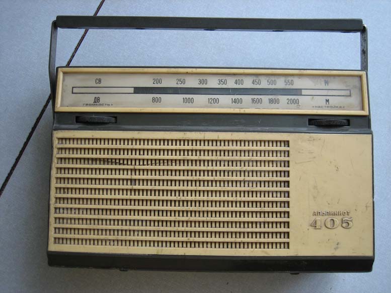

Альпинист 405
Похоже что...он повинтажнее 418-го будет..
Динамик тут вроде весь железный?
(а вот в 418-м вроде с магнито-ферритовым кольцом)

А вот это уже кошерный аппарат. Надо только электролиты поменять на свежие и - вперёд!
Re: Усилитель на германиевых транзисторах
« Ответ #462 : Ноября 05, 2013, 08:45:22 pm »
 KSG, вот только корпус сзади и с боков очень деформирован. Возле печки близко стоял. Зад и боковухи скотчем скреплены... :(

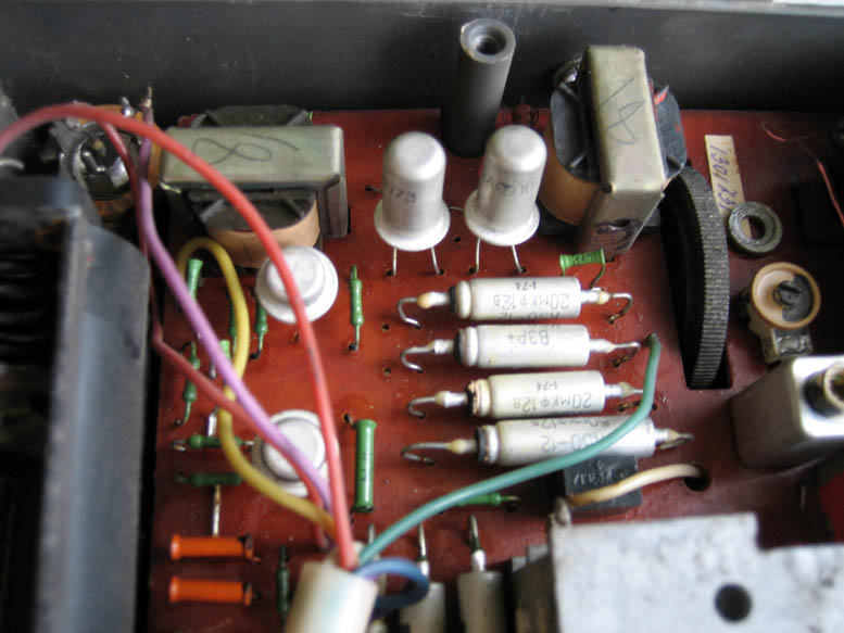

Да, напрямую. Отделил скребком на плате радио от резистора громкости и прям в резистор-переменник впаял экранированный провод. Массу на массу, сигнальный на резистор-вход.
Да...тут бы какую-то частотную коррекцию.
Если б знать, что это не дефект динамика.

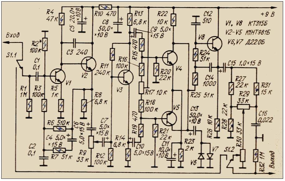

« Ответ #473 : Ноября 07, 2013, 11:36:36 am »
Вот он. Схема вполне работоспособная, лично собирал в 8*м году.
Никакие сборки не использовал, всё делал на оранжевых клопах. Главное V4 и V5 подобрать по бете. На выходе вместо R24 ставил потенциометр, С12 - 1000pF, C14  от 3н3 до 15нф по вкусу, после C15 просто регулятор громкости. Усиление преда на V1,V2 явно избыточно, особенно для современных датчиков. Можно или сделать регулировку глубины ООС или оставить один каскад предусилителя.
Я выкинул V3, собрав фазоинвертор с разделённой нагрузкой на V2 (снимая парафазный сигнал с коллектора и эмиттера).
Работало замечательно с любыми гитарами.
ХИНТ: удвояет оно только на чистом синусе - потому, тех, кто думает, что получит чистую и незамутненную октаву ждёт разочарование: гитара чистого синуса не производит и звучание будет весьма специфическим...
