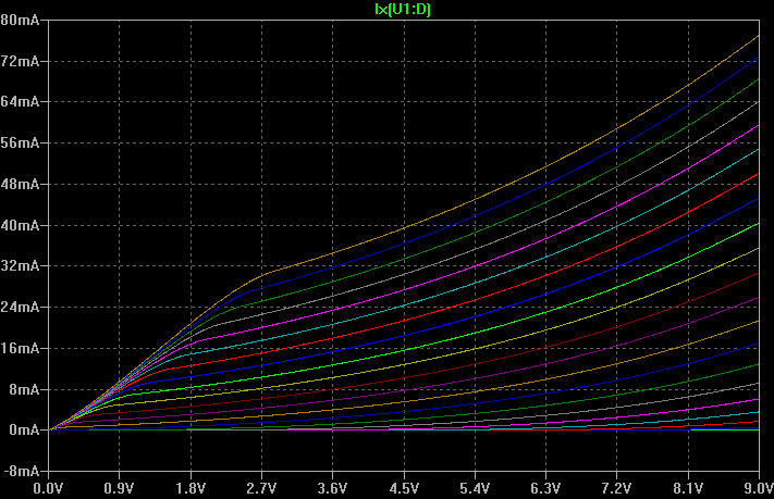

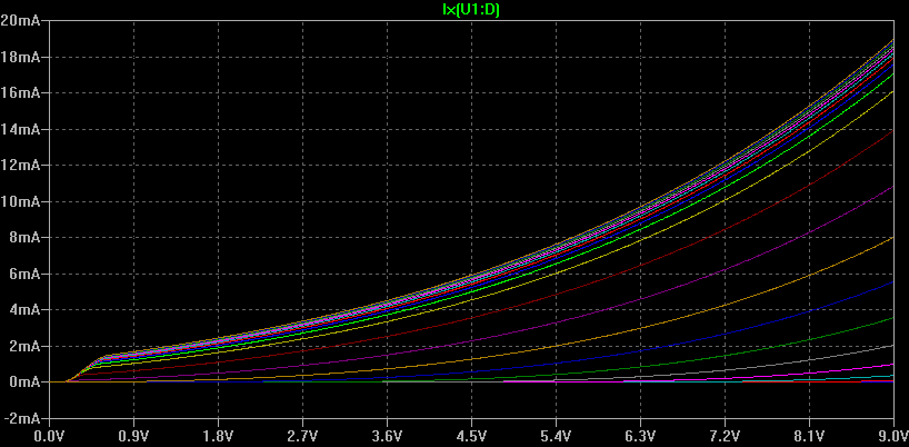

Сегодня меня осенило как сделать триодную ВАХ для вполне распространенного класса твердотельных приборов, выпускаемых в промышленных количествах, путем соединения двух выводов. Например, в местной промэлектронике лежит на складе почти 3000 штук таких приборов по цене менее 10р за штуку. Вроде как напряжения до 9в должны быть доступны без проблем в этом классе приборов. Кто первый угадает, что это за покемон? ;)
Результат симуляции модели с сайта производителя.
Ловкость рук и никакого мошенничества ;)

То, о чем говорит Миша, обладает вот такими вахами при питании 9в и ограничении "сеточного" тока резистором. Только детали все-таки 4. Один активный прибор и три пассивных деталюшки обвязки.
Хорошо видна компрессия на максимальном токе и при отсечке тока. Кроме того, глядя на эти ВАХи возникает гипотеза, что подбор приборов не потребуется.
« Последнее редактирование: Августа 04, 2011, 07:05:43 pm от Medved »

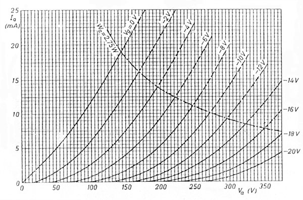

Как это не в ту? Всю жизнь вахи триода выпуклы вниз вроде были.
Найди 10 отличий кроме масштаба ;)
