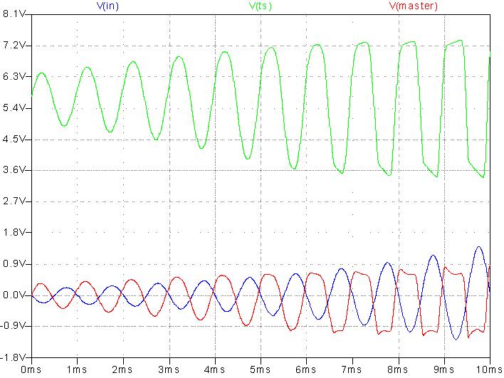

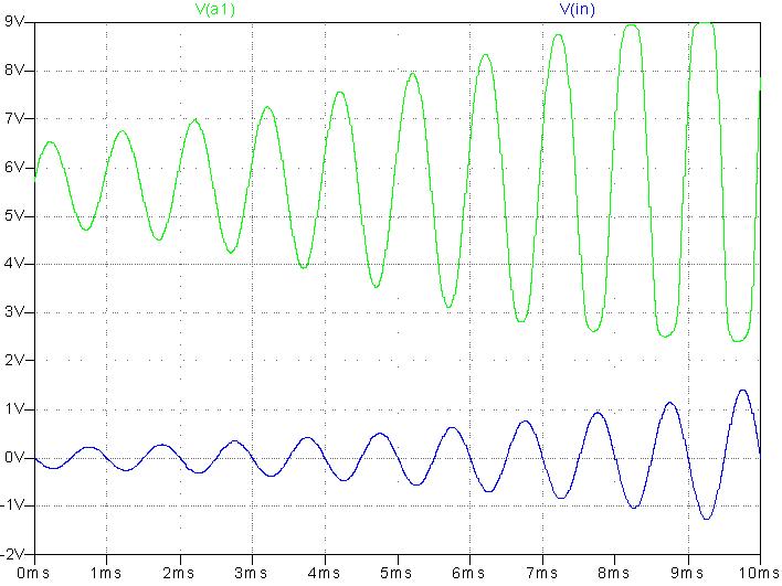

« Ответ #25 : Августа 04, 2011, 08:01:45 pm »
2 hamaha Покопайся
http://www.promelec.ru/
Одиночный каскад
Классический  "ОК" + "КП" + "ТБ"
