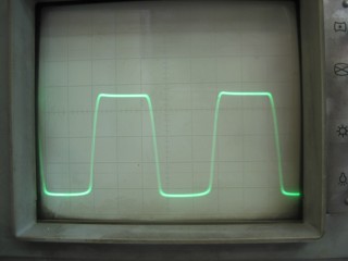

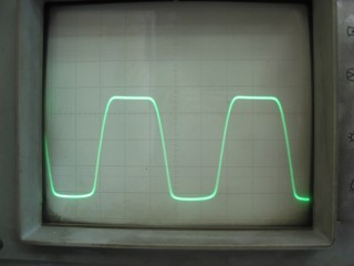

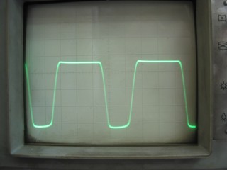

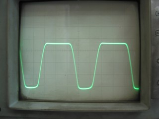

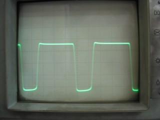

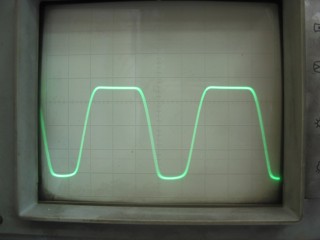

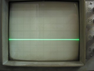

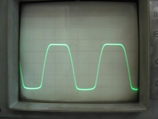

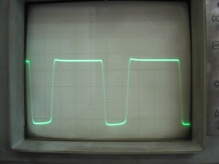

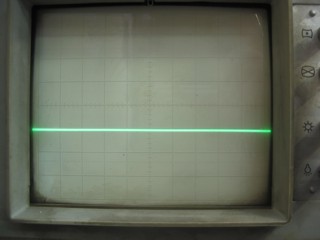

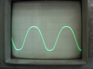

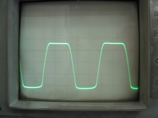

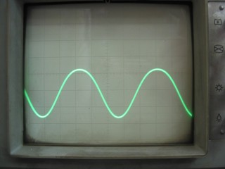

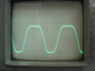

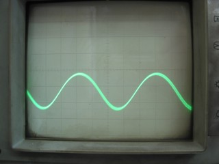

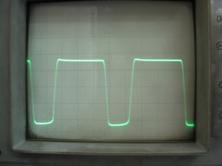

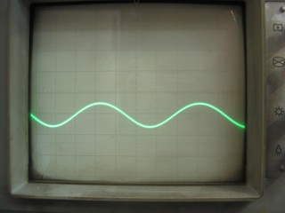

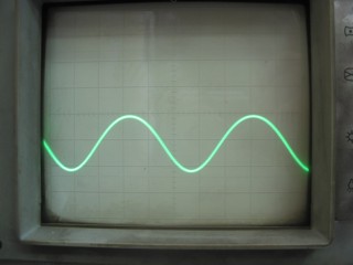

« Ответ #46 : Августа 05, 2011, 11:06:57 pm »
Вот результат сегодняшних экспериментов.
Осциллограммы выходного напряжения в зависимости от амплитуды входного.
Слева без конденсатора на входе, справа с конденсатором
0В
0.1В RMS
0.2В RMS
0.3В RMS
0.4В RMS
0.5В RMS
0.6В RMS
0.7В RMS
0.8В RMS
0.9В RMS
1.0В RMS
1.5В RMS
2.0В RMS
2.5В RMS
3.0В RMS
3.5В RMS

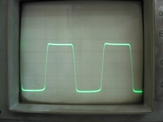

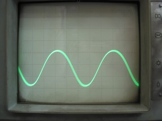

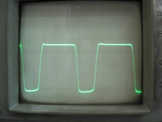

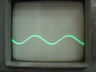

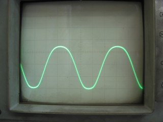

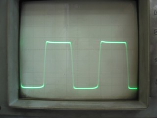

« Ответ #49 : Августа 06, 2011, 01:12:48 am »

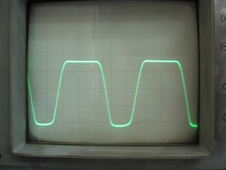

вылезу-ка я из засады :-)
вот картинка:
питание - 9В, Ку - около 16...17, на входе что-то около 1В синуса
цена деления на шкале осцила - 2В, верх упирается, естественно, в 9В, так что общее представление о том, что творится на стоке, получить можно
за качество фотки извиняйте, с мобилы
на помеху, гуляющую по фронтам сигнала, не обращайте внимания - собрано на макетке на скорую руку, кругом куча источников помех...
теперь гадайте :-)
« Последнее редактирование: Августа 06, 2011, 02:29:51 am от lart »

« Ответ #50 : Августа 06, 2011, 01:17:04 am »
Хороший пример альтернативного взгляда на вещи. Как заставить транзистор плавно насыщаться я не знаю, несмотря на наличие некоторой инсайдерской информации, так что, боюсь, гадать тут бесполезно :)

« Ответ #51 : Августа 06, 2011, 01:18:29 am »
2 hamaha
Хм... Добавить гейн можно очень даже запросто - ежели уйти от Лартовского подхода и "замасштабировать" диод с помощью локальной ОС, как я предлагал уже давно тому, и как KMG вполне применял и с МОСФЕТами. КУ каскада вполне получается 60, как у лампы с катодным кондером, для наших целей - это даже многовато...Ну, там ведь разный масштаб задать можно...
2 KMG
Да, общий вид самих кривых похож, есть в них ламповая "пухлость". А вот скругление снизу немного неправильное, или диода в схеме пока не было?
ЗЫ Рад, что Ларт обещает выпрыгнуть из засады :).

lart
  • Сообщений: 1334
« Ответ #52 : Августа 06, 2011, 01:23:36 am »
подсказки:
  * диодов нет, только "родной" затвор-исток
  * затвор притянут к земле, никакого смещения в плюс
  * ток покоя каскада - что-то около 200...250 мкА
     ... добавлю - и не превышает 400 мкА при максимальном размахе выхода
« Последнее редактирование: Августа 06, 2011, 01:28:31 am от lart »

lart
  • Сообщений: 1334
« Ответ #55 : Августа 06, 2011, 01:28:56 am »
J201
OldMike
  • Сообщений: 1963
    • ICQ клиент - 366028254
« Ответ #56 : Августа 06, 2011, 01:30:43 am »
 [smiley=vrolijk_26.gif]
Это я сдаюсь и мои руки вверх торчат из моей засады.....:)
Параметры просто сказочные - и по усилению и по току потребления... А как с поворяемостью?

lart
  • Сообщений: 1334
« Ответ #57 : Августа 06, 2011, 01:44:17 am »
краткий экскурс...
девайс на основе нового каскада уже собран, само звучание и ощущения от игры очень радуют, трех каскадов + ИП достаточно для получения вменяемого хай-гейна, чудесно дружит с грелками, причем первый каскад собран по этой же топологии и перегруза входа не боится
великолепно масштабируется на более высокие напряжения питания простой сменой стокового резистора
прямо пропорционально росту питания изменяется качество звучания, на 18В результат заметно лучший, на 27В - просто обалденный
очень радует шумовыми характеристиками
каскад толерантно относится к предкоррекции по части НЧ, при прочих равных предыдущий мой каскад вовсю пердит, когда этот только утробно "рычит" при некотором избытке НЧ на входе
хвост гармоник очень короткий, спад крутой, седьмую-восьмую гармоники уже можно не принимать в расчет
