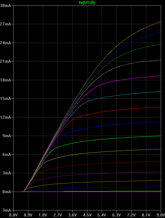

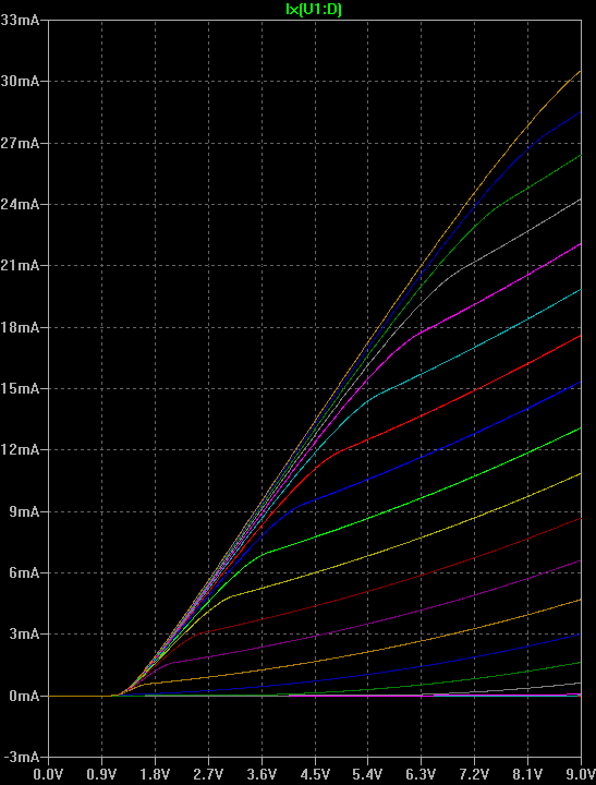

Ну что ж, кажется, я не тупее паровоза) Не знаю, то ли рекламировал Ларт, но я придумал универсальное решение для нормально открытых фет-пентодов и фет-триодов по мягкому ограничению максимального тока стока, которое, кроме мягкого ограничения нижней полуволны на выходе, приятной побочкой должно кардинально снизить чувствительность каскада к разбросу полевиков из одной серии.
Хорошо видно, как ВАХи и МОП триода и МОП пентода уплотняются в зоне максимального тока и минимального напряжения, обеспечивая округлое ограничение нижней полуволны. Никакого входного диода на схеме нет!

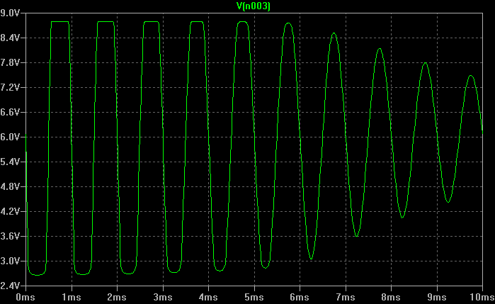

Ну и чисто вахами указанного выше триода, можно получить вот такое ограничение без всяких входных диодов:

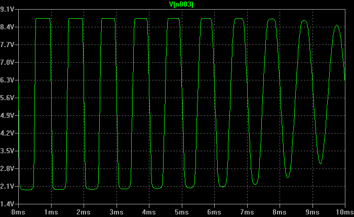

Оно же в пентодном включении:
Честно говоря, по картинкам не совсем ясно за что платить полуторакратным уменьшением к.у. в случае триода. Слушать надо ::)

Завлекательные ВАХи)) И форма ограничения тоже.

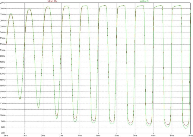

Для затравки, пока сим. Но транзисторы уже приехали.
красным - сток полевика, зеленым - анод лампы.
Верхний скос за счет подключенной межкаскадки на выходах каскадов.

« Ответ #79 : Августа 09, 2011, 05:13:04 pm »
Выглядит весьма привлекателеьно. Нужно слушать...
