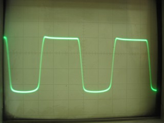

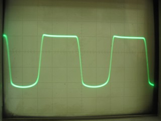

А по мне - нужно смещать рабочую точку так, что б сначала мягко ограничивалась нижняя горбушка, и только потом более жёстко - верхняя. Тем паче, что верхняя полка рисуется сеточной отсечкой.
Резон такой: на фоне более жёсткого прямоугольника мягкое колено мало чего добавляет в спектр. Кроме того, мягкое колено пропускает больше огибающей - то есть, сохраняется управление амплитудой при наличии ощутимого искажения в звуке.
Во всяком случае, такой расклад предпочтителен для кранча. Возможно, что для соляка выгодно другое - но компромиссный вариант всё же склоняется в сторону мягкого начального порога.

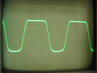

2KMG:
красным - сток полевика, зеленым - анод лампы.
А сравнил бы ещё и вариант, описанный мной выше - с дополнительным полевиком. У него горбушка округляется ещё мягче...

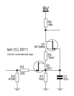

Единственное, что могу сейчас предложить - это показать сам подход, но пока без подробных описаний и объяснений. Вот так выглядит каскад:
PS

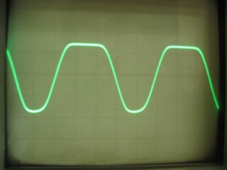

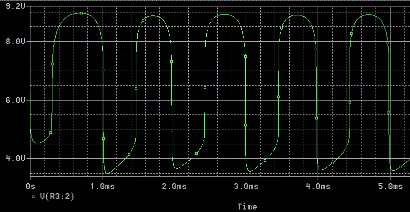

UPD: Вот осталась картинка от той ветки - но не схемы, а симульки - при входном сигнале 1 Вольт:
ХИНТ: описанный мягкий ограничитель применим и в биполярном каскаде - надо только правильно режимы просчитать...

lart
  • Сообщений: 1334
« Ответ #93 : Августа 10, 2011, 01:40:11 pm »
Кто-нибудь опробовал в реальности выложенную мной схему? Хотелось бы услышать мнения со стороны... Результаты симов не интересуют, перелопачено вдоль и поперек...

Что-то похожее на схему в #82 я видел в примочках АМТ, только не помню, какой из них БТ, а какой ПТ. Красивая и лаконичная конфигурация.
Автор, по-моему, В.Кемпф.
Medved
  • Сообщений: 4534
  • Ле... Лети!
    • ICQ клиент - 467329541
« Ответ #95 : Августа 10, 2011, 02:31:15 pm »
В СС20 похожий каскад, но с биполярником сверху. Правда цели использования там несколько другие -- обход низкого допустимого напряжения сток-исток для джифетов.

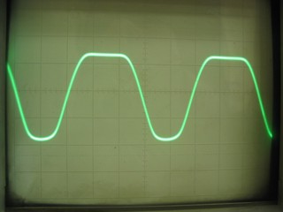

« Ответ #98 : Августа 10, 2011, 07:15:08 pm »

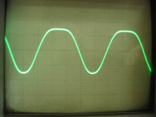

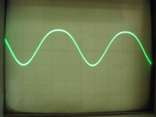

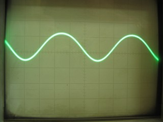

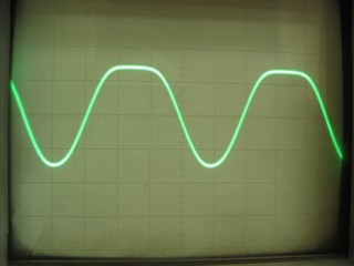

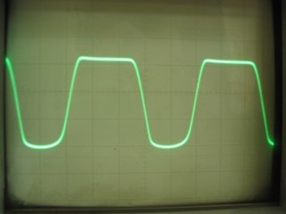

1-ый каскад JCM 800 (2k7/0.68u, 100k)
Слева 12AX7, справа LND150 (конечно с другими номиналами)
