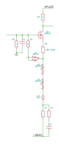

« Ответ #208 : Августа 25, 2011, 09:52:33 pm »
Господин KMG, докладываю, что мы перестарались с защитой затвора. Достаточно в качестве одного из диодов в истоке LND150 поставить достаточно крепкий по обратному напряжению диод и тогда вместо всей супер-схемы защиты будет достаточно двуханодного стабилитрона с затвора на исток (именно на исток, а не на землю), т.к. оно потащит за затвором исток уже закрытого транзистора И все, вуаля :)
« Ответ #209 : Августа 25, 2011, 11:42:26 pm »
Можно просто попробовать заменить диод затвор-исток на стаб. 1к на "обратную" защиту не повлияет. Ну и вклеить в истоковый паравоз диод на большое напряжение.

« Ответ #211 : Августа 26, 2011, 01:56:02 pm »
угу

« Ответ #212 : Августа 26, 2011, 09:53:49 pm »
Более того, встроенной есд защиты должно хватить.
« Ответ #213 : Августа 27, 2011, 08:31:47 pm »
Вот устаканившийся базовый каскад
