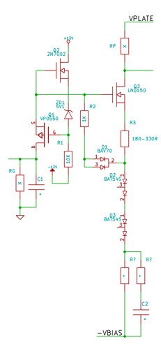

« Ответ #161 : Августа 21, 2011, 04:17:42 pm »
Собственно базовый каскад
RG (вместе с межкаскадкой) и RP оригинальные.
Q1, Q2, ZD1 и R1 защита затвора Q3, в первом каскаде не использовал, просто поставил стаб на 20В.
R2 определяет плавность "сеточного" ограничения, R3 напряжение, при котором оно происходит.
R4 определяет КУ на низких частотах, R5 - КУ выше частоты среза, C2 - частоту среза.
C1 эмулирует эффект миллера (0-100пФ в зависимости от КУ оригинального каскада и наличия емкости в катоде).
VBIAS для JCM800 получилось одинаковое для всех каскадов -2.75В

KMG, я ушёл от использования RC цепи в истоке перегружающих каскадов латералов, всю частотную коррекцию - в цепь затвора. Что это даёт? Исчезает пичок на фронте нижней полуволны во всём диапазоне частот, звук становится менее зудящий, но это конечно мои изыски, которые в силу обстоятельств пока не могу  общественности представить. Повторитель, имитирующий ОС триода тоже не нужен.
« Ответ #169 : Августа 22, 2011, 11:05:07 am »
Пичок на фронте нижней полуволны это недостаток схемы Михаила с оос в катод диода.
Именно поэтому я писал что "сеточный" ток должен идти в истоковую цепь.
При этом пичка нет при любой конфигурации истоковой цепи.
Поэтому я вернулся к "банановскому" варианту.
ИМХО - дело не в сеточном токе в истоковую цепь - его вклад в лампе весьма мал, на уровне процентов от тока катода. И при использовании JFET'ов пичков не наблюдается - скорее всего дело в особенностях латералов именно в таком включении. Вполне возможно, что пичок с JFET не возникал из-за небольшого напряжения питания - до 30В, а при использовании высоких напряжений пичок образуется из-за паразитной емкости диода и обусловленной ею задержки отпирания.
Если вопрос однозначно снимается использованием "банановского" включения, тогда и нет смысла доводить мою схему с латералами (изначально она предназначалась для JFET'ов, поскольку "банановское" включение у меня не давало однозначно стабильный результат на различных экземплярах ПТ).

Комрады, я пришёл к такому варианту с латералами: все три искажающих каскада одинаковы по обвязке (за исключением шунтирующего конденсатора в аноде) и никаких емкостей в истоке. Этот "стандартный" каскад настроен на максимум усиления, при котором осциллограмма не отличается от лампового оригинала. А вот его ачх формирует цепь на затворе. Пришёл к этому долгим опытным путём и весьма доволен результатами. Обвязка минимальна по числу деталей, всё просто и стабильно. Банановское включение мне никак не катит. Да и VBIAS  для всех каскадов один, что так же экономия деталей.
Если бы всё было так просто.
« Последнее редактирование: Августа 22, 2011, 04:55:48 pm от Vlds »
« Ответ #172 : Августа 22, 2011, 05:05:40 pm »
У меня с Витиным вариантом никаких артефактов нет.
И смещение, во всяком случае для 800ки, получилось одинаковое.
« Последнее редактирование: Августа 22, 2011, 05:06:18 pm от mike »
