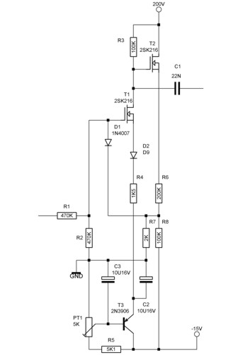

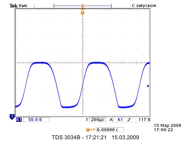

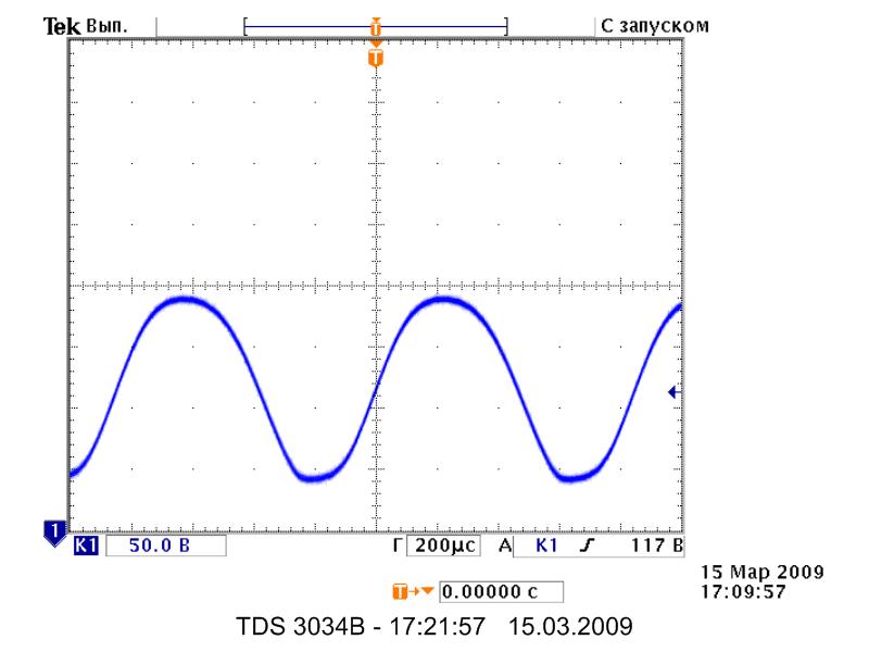

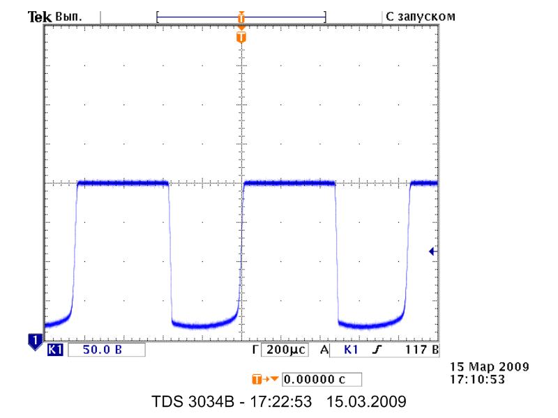

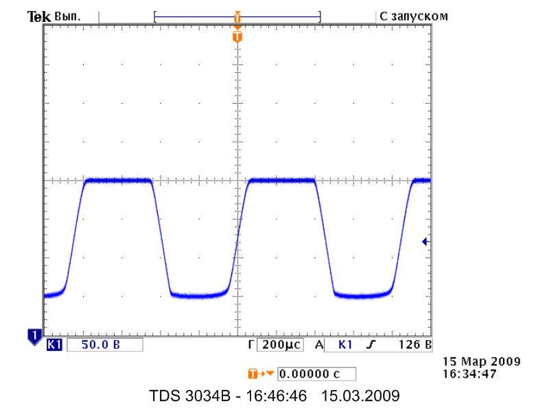

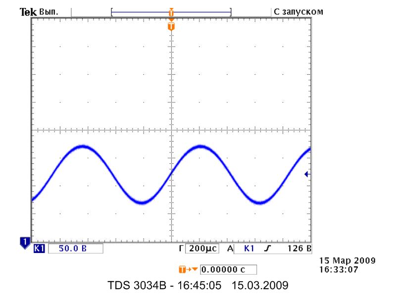

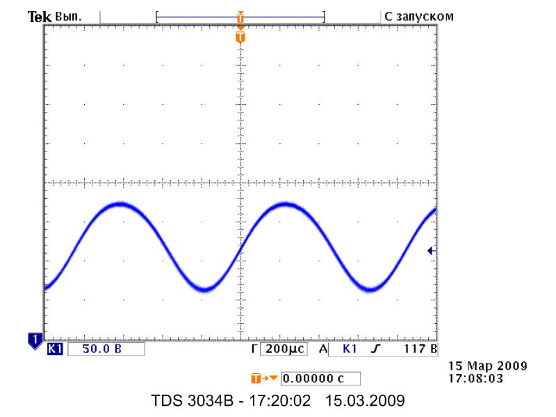

Вот отмакетил схему Михаила на латералах при 200в питания.
Напряжение на стоке Т1
Жесткость нижнего ограничения регулируется  резистором R6, как и в схеме Михаила
Повторителем тоже латерал, поскольку не было под рукой высоковольтных биполяров.
То же с 22 мкФ в "катоде"

А почему нельзя разложить вх.сигнал на верхнюю и нижнюю полуволну и обработать каждую отдельно - как известно. Тогда запросто можно при 9В работать. А?
Есть один нюанс, сеточное ограничение выполняет две функции. Обеспечивает скругление нижней полочки ограничения и вызывает изменение постоянной составляющей на межкаскадных конденсаторах. Входной сигнал "привязывается" пиком верхней полуволны, и вся картинка сползает вниз в сторону отсечки. На осциллограммах видно, что верхняя полка выходного сигнала растет быстрее чем нижняя. При этом плывет скважность ограниченного сигнала (соотношение четных и нечетных гармоник). Этим и обеспечивается "живость" лампового ограничения. То есть даже при 100% ограничении тембр сигнала меняется от амплитуды входного сигнала.
