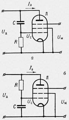

К вопросу работы транзистора на индуктивность:
В схеме камрада Rst7 верхний транзистор со своими цепями - как раз электронная индуктивность и есть. От нее правда сложно сделать отвод или намотать вторичку.  [smiley=smiley.gif]
Можно и так рассматривать. Правда, как по мне, использовать эту индуктивность для резонанса в конкретно данной схеме плохо - из-за диодов-ограничителей при большом сигнале полоса резко расширяется - сильно падает добротность. Посему коррекция выполнена по НЧ - конденсатором в истоке нижнего транзистора, по ВЧ - конденсатором параллельно диодам-ограничителям (а вот это как раз не очень годно, но терпимо).
Кстати, тоже самое происходит и с настоящей индуктивностью, если она является частью контура, определяющего частотную коррекцию.
Да по большому счету тогда - всё индуктивность :) Та же базовая схема, которую шлифовал zEROID
С4 определяет индуктивность. Крайние случаи - С4=100n, C6=0 или C4=10u, C6=470p - можете просимить и посмотреть на типичные картинки индуктивности последовательно с постоянным резистором в нагрузке активного элемента :) Если бы удалось уменьшить влияние этого последовательного сопротивления, то завал на низах и добротность были бы выше.

« Ответ #137 : Октября 20, 2011, 01:25:43 am »
По большому счету самое классическое название этого дела - "реактивная лампа".
Подробности в гугле, а лучше - в старых книгах по радиотехнике.
Но в моей схеме это лучше рассматривать не как индуктивность, а как усилитель, охваченный стопроцентной обратной связью по постоянному току (напряжение на истоке равно напряжению на затворе - я про верхний транзистор) и имеющим коэффициент усиления, стремящийся к 0 на переменном токе (увеличение его происходит на частотах ниже нижних интересующего нас диапазона).
В последней моей схеме этот же каскад выполняет роль частичного токового зеркала, уменьшая ток одной полуволны через соответсвующий диод для ассиметричного ограничения - причем, во всем диапазоне амплитуд, что, естественно, недостижимо в обычных схемах типа "один диод - одного типа, другой - другого" после резистора - ибо упирается усилитель в питание. В схемах с диодами в обратной связи операционника тоже недостижимо, но немного по другой причине.
 В этой схеме в связи с усилением тока такого упирания нет (точнее, оно есть, но на самой атаке, а учтите, что гейна тут - ну как в красном канале MBDR).
