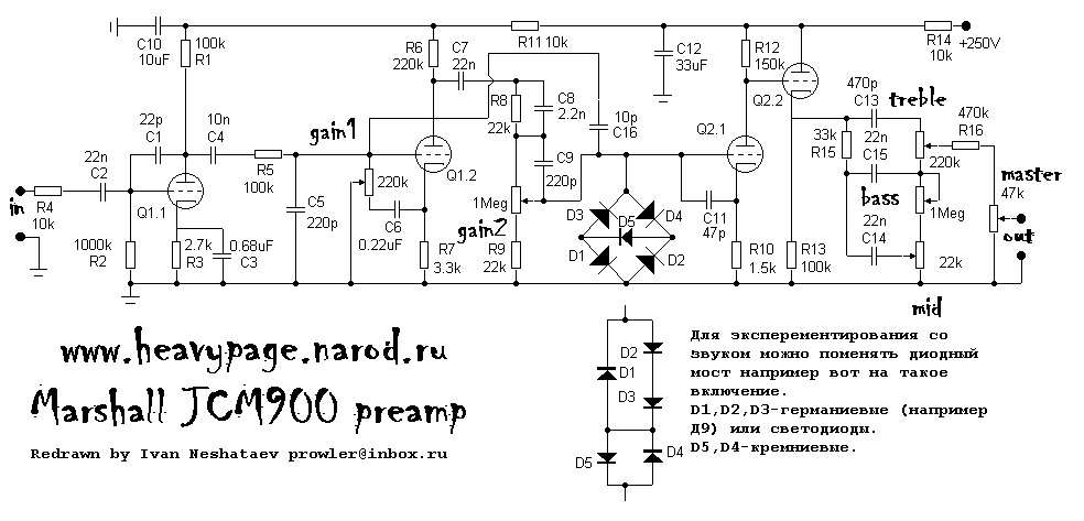

Приветствую, друзья!!!
Кто нибудь собирал преамп Marshall jcm900???
Из-за чего в нем может отсутствовать гейн? Какие диоды лучше в нем применять? Проста вся схема собрана правильно, а гены нету((( может дело в диодах

« Ответ #3 : Октября 31, 2009, 06:16:15 pm »
кстати а ты какие диоды в мост ставил? может не правильно подключил?
вот тут тип про диоды пишет хрень:
и еще по какой схеме ты делал? судя по печатке там нет 2х стабилитронов (это при быстром осмотре засек)! прям на входе. короче разводи свою печать и собирай сам а то что тут эта лажа походу и ставь мост туда  готовый сразу.
+ ко всему вот норм схема!:
« Последнее редактирование: Октября 31, 2009, 06:40:29 pm от ipf »

« Ответ #4 : Октября 31, 2009, 06:47:10 pm »
Я делал по верхней схеме, печатка под нее как бы, все нормально впаялось. По рекомендациям одного приятеля ставил СВЕТОдиоды. Дело в нихз стало быть??(((

Re: про преамп Marshall jcm900
« Ответ #6 : Октября 31, 2009, 06:59:10 pm »
Светодиоды не годятся - слишком большое напряжение падения получается, больше, чем напряжение смещения лампы, поэтому и не работает толком. Если СД, то просто два встречно - параллельных. А в мост ставь кремний, германий, или как в #3.

« Ответ #12 : Октября 31, 2009, 07:49:13 pm »
По лампам - у 12АХ7 и 6Н2П разная цоколёвка по накалу (соответственно разные напряжения: 12,6В и 6,3В). Это было учтено?

« Ответ #14 : Ноября 01, 2009, 06:31:50 am »
"страшно ли, что я вместо 12АХ7 поставил наши 6Н2П??? "-это очень страшно для теоретических паяльников.Каждый каскад должен давать усиление ~ 50.Подаешь сигнал с генератора -вольтметр/осцил на анод -проверяешь что создал.

« Ответ #16 : Ноября 01, 2009, 07:31:37 pm »
Кстати, насчет 6н2п и 12АХ7 - у 12шки накал со средней точкой, так что по каждому триоду накалы в параллель и можно 6,3 В накального.

« Ответ #19 : Ноября 02, 2009, 09:04:14 am »
