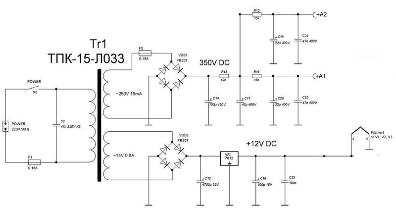

Да простит меня AZG  :)
Блок питания для преампа на 12АХ7
Посмотреть на Яндекс.Фотках
« Последнее редактирование: Января 14, 2010, 03:20:44 pm от dks »

Уточнение по "Блоку питания для преампа на 12АХ7".
Номинал С2 стоит выбирать не менее 470нф 275в (тип X2), а для бас-гитары желательно от 1мкф. Предохранитель F2 скорее всего не нужен. VDS1 - 4хUF4004, R13 - 1ком, С14 - 47..100нф (плёнка), диоды моста VSD2 зашунтировать плёнкой или керамикой не менее 100нф на каждый диод, электролит С18 не нужен вообще (по-хорошему и стаб не нужен для накала).

Еще, если среднюю ногу 7812 пустить через диод, то получим 12,6В накала - для самых адептов.
А что дает С2 (для малограмотных)?
Объяснять довольно долго. Предлагаю поставить (в любую более-менее качественную звукоусилительную конструкцию) и послушать. Если уши на месте, потом без этого кондёра слушать уже не захочешь, гарантирую ;) Ставить как можно ближе к выводам трансформатора, и ёмкость чем больше, тем лучше (но без фанатизма!).

« Ответ #51 : Января 14, 2010, 09:31:45 pm »
Коричневый орбит сойдет для С2?
Re: Схема лампового преампа для баса
« Ответ #52 : Января 14, 2010, 09:42:25 pm »
Для начала - да. Потом попробуй, например, HITANO MPX ( http://micronika.ru/order.phtml?keyword=MPX+-275AC+0.47 ) или МЕТ-серию. Потом "укуси" снабберы, потом hexfred'ы... в жизни столько всего вкусного и интересного ;)
Ну раз такая важная штука начну сразу с MEX/TENTA MKP  :)
