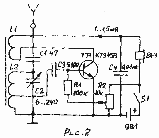

Вот в этом регенеративно радиоприемнике питание 6 вольт.
Автор пишет, что можно и 9, но надо будет изменить резисторы в цепи базы.
Примерно 120-150 ком пойдёт?
