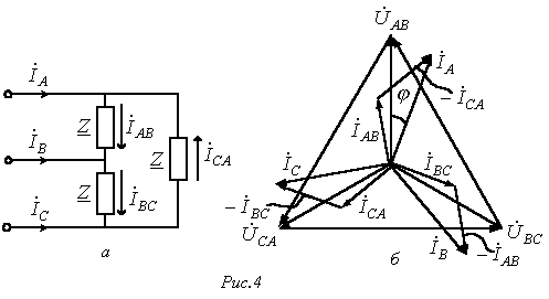

Вот радикальное решение вопроса: разделительный трансформатор 380/220, включается между двумя фазами, мусор ноля и даже его обрыв не страшен:

Вот-вот такие народные умельцы и перекашивают сеть :)
Это стандартное решение как раз против "перекоса" — ток в нулевом проводе отсутствует (например, ТСЗИ и множество сварочных аппаратов так включается), рассмотрите векторную диаграмму "треугольника" и сами всё поймёте:

@ GLEB Custom
Есть промышленное трёхфазное питание, а есть однофазное питание квартир - это разные вещи. При запитке квартир делается равномерная нагрузка на фазы, и на каждой фазе стоит отдельный защитный автомат - в такой схеме не предусмотрено подключение потребителей между двумя фазами. Перекоса потребления по полуволнам конечно не случится из-за такой "врезки", а вот нагрузка на фазы и механизмы защиты пострадают.
