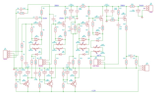

« Ответ #40 : Мая 14, 2012, 12:58:32 am »
Но это не сильно отличается от входа УМ комба со входным сопротивлением 22 кОм.
Так вот в этом случае имеем ту же ситуацию что и в начале с потом на 25к, то есть подрезание нижней полуволны.
Она есть в "одностороннем" повторителе всегда при условии когда после разделительной емкости нагрузка меньше сопротивления в катоде (истоке) и повторитель обрабатывает достаточно большую амплитуду сигнала.
От этого эффекта спасет только двухтакт, например уже упомянутый повторитель Уайта.
А вообще на месте топик стартера я бы просто сделал два выхода, высоковольтный прямо с катода (истока) для ламповых усилителей, требующих для раскачки десятки вольт и имеющих входное сопротивление порядка 1 мом. И линейный, как сделано в повторителе на Q8, в этом случае разделительный конденсатор не требуется высоковольтным и его можно взять достаточно большой емкости чтобы не потерять низы на низкоимпедансном входе каменного комбика (линии).
А "мастер пот" поставить перед повторителем.

« Ответ #41 : Мая 14, 2012, 01:12:39 am »
...имеем ту же ситуацию что и в начале с потом на 25к, то есть подрезание нижней полуволны.
Почему это происходит, я детально объяснил в посте #37! Если что не понятно, спрашивайте.
Это подсказка г-ну мультитону, по домашнему заданию.
Спасибо Михаил, что подтвердили мои слова, я уже устал бороться с навязчивой глупостью на форуме. Самое плохое, что эта глупая навязчивая воинственность, какбэ "знатока", для новичка может сыграть очень злую шутку.
@ Viewshkin2
У тебя есть несколько вариантов решения задачи.
1. Предложенный КМГ в прошлом посте.
2. Уайт
3. Мой вариант с комплементарными JFET.
Все эти варианты позволяют работать с 99-ю процентами всевозможных нагрузок!
Удачи!!!

Если за основу взять схему http://img821.imageshack.us/img821/3378/followerold.jpg и отличный совет KMG о двух раздельных выходах, то могу посоветовать такой вариант: высоковольтный выход для раскачки лампового оконечника снимаем прямо с анода RO4 (ну, плюс потенциометр примерно 0,5-1МОм), а низкоомный выход получится, если потенциометр 10кОм подключить в катод этой же самой лампы. Там присутствует практически точный клон выходного сигнала, только уменьшенный в Ку раз, к тому же, импеданс этой точки очень низкий (примерно 1,5кОм), что благоприятствует работе на относительно большую ёмкость кабеля и низкое R звуковухи или что там дальше. Я, кстати, такое делал, только немного для другого. Звучало как-то резвее, динамичней, что ли. Бонус - не надо никаких повторителей. Но это сработает, если в катоде будет достаточный уровень сигнала. Без полной схемы преампа определить, хватит ли, невозможно. Попробуй, расскажешь. Делов там на 10 минут.
ПС. Подумал немножко... Если не хватит амплитуды, то можно добавить тру-усилитель на ПТ (теперь можно на низковольтном! - какие-нибудь 2SK117, 163, 170 отлично для этого подойдут) с Кус до 5...10. Ты же писал, что габариты важны. Вот и будет всё маленькое, включая выходной конденсатор.

Для увеличения максимального размаха сигнала на катодном выходе следует использовать схему, аналогичную фазоинвертору с разделенной нагрузкой, выбрав соотношение анодной и катодной нагрузок не равным, как в фазоинверторе, а таким, как требуется в данном конкретном случае.

Ещё раз спасибо всем за предложения, не ссорьтесь, пожалуйста :). За это время я попробовал несколько вещей. Т.к. LND 150 пока нет, попробовал вместо лампы IRF820 (100кОм в истоке). Субъективно из звука ещё сильнее ушла компрессия, что мне понравилось. Поставил потенциометр 500 кОм перед повторителем, а после финального разделительного конденсатора 1Мом на землю. По измерениям завал верха стал практически независимым от положения регулятора, чего я и добивался. Правда немного завалился низ, но у меня сейчас нет подходящих разделительных конденсаторов до и после мастер-регулятора (22 и47 нан маловато).
По поводу различных предложений... Высоквольтный выход с анода для меня не имеет практического смысла - ламповые басовые оконечники на площадки не ставят, а если поставят all tube "голову" (что тоже из области фантастики), то в моём преампе не будет смысла.
Ограничение нижней полуволны после повторителя конечно же есть, но уровень до ограничения достаточен для раскачки пока что всех аппаратов, в которые я включался. Повторители Уайта и на ОУ, которые предлагались, конечно же хороши, но я искал для себя минимальные изменения без лишнего кол-ва деталей. И главной задачей было уменьшение компрессии при сохранении ламповой окраски. Пока меня всё устраивает, буду пробовать на различных аппаратах :).

Почему, бред? Надо полагать, оконечник требовал не более пары вольт. Катодный повторитель с сотней-другой вольт питания спокойно выполнит поставленную задачу, пока не начнётся ограничение, а оно начнётся при нескольких десятках вольт (делитель 47кОм/10кОм). При этом, выходной импеданс считается примерно как 1/крутизна без странного деления для втекающих/вытекающих токов...
ПС. И это..., плиз, хорош собачиться.
Относительно большая разделительная ёмкость ( для "широкой полосы") не успеет перезарядиться, даже при Rk - 47k, при условии Свх - 22n. Вы вероятно забыли это условие. Попробуйте построить АЧХ для КП с Rk-47k, нагруженного на Rвх-10k, Свх-22n. Там, даже для малых сигналов завал начинается от 5кГц. Ну, просто широченная полоса для "элитного клуба".
 А если ещё учесть тот факт, что у "элитного клуба" нет денег на 10 метров хорошего кабеля... И на качественный конец, со стандартным Rвх-47k и более...  Ну, бедный "элитный клуб", что тут странного. Последние деньги отдали на "полностью ламповый пульт"... Видимо поэтому диджей, кабеля собирает по помойкам, по кусочкам и спаивает. Там от влаги изоляция распотрошилась, и напиталась сыростью. Я не могу по другому объяснить такую жуткую ёмкость 10-ти метрового кабеля. Так что это бред в квадрате... ИМХО
Это естественно, завал будет независим, но он БУДЕТ!!!
Опять же, это половинчатое решение. Если ты используешь разную нагрузку, то желательно, таки, собрать что то двухтактное в низким Rout. на выход. Это позволит тебе получить ровную АЧХ, без завала верхов, и включать этот пред в любой усил, не парясь с разбором его параметров.
P.S. Я не собачусь, я предостерегаю людей, недостаточно знакомых с электроникой, от навязчивых советов хвастунов, безуспешно пытающихся казаться умнее. Это очевидно для знающих камрадов, но новичков может ввести в заблуждение. Эти хвастуны, видимо, даже не учитывают то, что чтобы казаться умнее надо тоже кое что знать...
Построил. Частота среза (по уровню -3дБ) - 26кГц. Термин "завал начинается" лишён смысла без указания критерия этого самого "начала". Т.е. "начинается" - это падение на -0,1дБ, -0,5дБ, -.... на сколько? А вот, уровень -3дБ - это стандартная величина оценки частоты среза, неплохо, кстати, кореллирующая со слуховым восприятием.
Думаю, 22нФ - это не имеющаяся ёмкость кабеля, а ёмкость, участвующая в тесте "когда же начинается слышимый завал ВЧ". Впрочем, об этом лучше спросить твоего оппонента.

Это для какого Uвых. ?
Странно, у меня получилось для 3V RMS -3dB на 5700 Гц. Мож что не так считал???
И абсолютно  правильно сделали.
В дальнейшем  также  не слушайте  дилетантов, советующих  ставить  потенциометр  500 кОм  на ВЫХОДЕ  катодного  повторителя.
Причём  ВСЯКОГО!!! катодного  повторителя, а не только
Вашего. То же самое относится и к  ИСТОКОВОМУ повторителю, и к эмиттерному.
