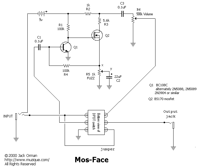

« Ответ #155 : Февраля 14, 2016, 03:20:12 pm »
Для пополнения фуз-коллекции:
В ссылке демо-клип схемы на картинке ниже, красиво звучит.
*** На схеме ошибка, оба транзистора NPN-типа:
http://www.aronnelson.com/gallery/main.php/v/Martys-layouts-and-photos/FetFuzz.mp3.html
« Последнее редактирование: Февраля 14, 2016, 03:26:01 pm от DDD »
