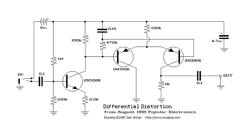

А еще давным-давно делал “Differential Distortion”. Правда, в нем добавлен несколько иной принцип.
Звук - полное г...
Игрался с конденсатором 0,01 мкФ - он значительно влияет на звук, но все равно не вштырило. Схема ниже:
« Последнее редактирование: Февраля 15, 2016, 01:46:15 pm от DDD »
Это система выделения фронтов - от него можно запускать триггер.
Как источник фундаментального тона - по определению не катит...

А еще давным-давно делал “Differential Distortion”. Звук - полное г...
